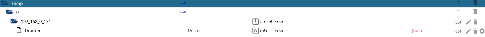

    Ich habe mir einen neuen Epson Drucker zugelegt, und wollte den jetzt in meine Visu einbinden.
    Über ein Tool habe ich den OID Code heraus gefunden. Habe den eingeben, aber bekomme keine Infos. Wer kann mir dabei helfen?
    Liegt wahrscheinlich nur an was kleinem denke ich mal.

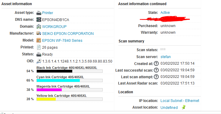

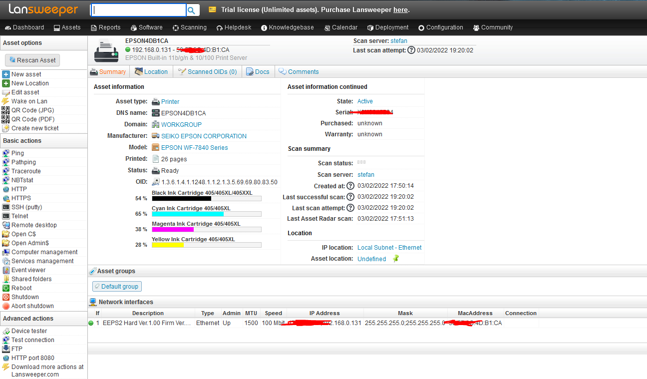

        @homoran Die Bilder sind die Infos die ich geben kann. Was benötigst du den noch?
          @stefu87_ch sagte in Epson Drucker einbinden SNMP Adapter:
          ok!
          da sind aber keine debug-Meldungen aus dem log dabei
          Auch keine Info, wo du die OIDs her hast.
          Die dort abgebildete ist eine einzige OID?
          wofür soll die sein?

            @homoran Er schreibt mir nichts ins Log hinein. Bei den Objekten wird der Drucker aufgelistet, aber ohne Informationen
            Ich habe mir das Tool Lansweeper Web Console heruntergeladen, wo das ganze Netzwerk durchsucht und mir alles auflistet mit den OID der Geräte.
              jetzt kommen wir der Sache näher.
              Du brauchst die OID der einzelnen Parameter:
              https://forum.iobroker.net/topic/8155/adapter-snmp-drucker-synology-qnap-etc-auslesen

                @homoran Super funktioniert einwandfrei. Die Infos kommen.
