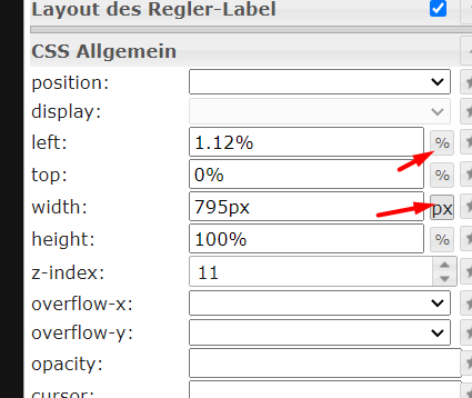

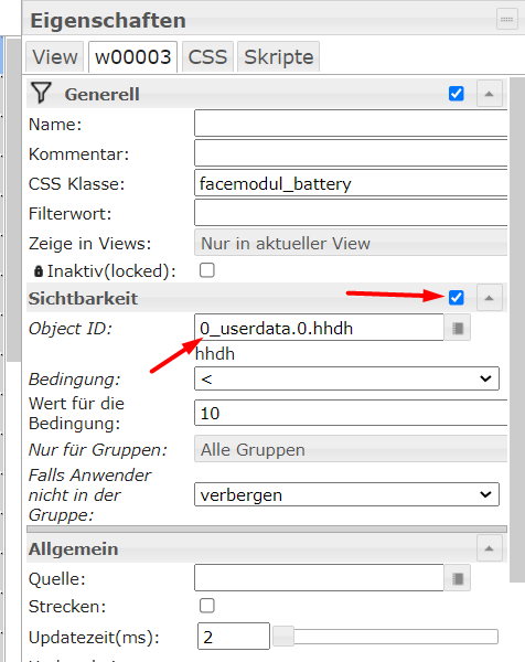

                  @revobobo Du hast in der Tat alles richtig gemacht, da ich mit diesen Fehler auch bereits hatte wollte ich mal schauen ob du vom selben betroffen bist. Hier liegt ein Fehler in VIS vor wozu ich bereits vor längerem ein Issue erstellt habe. In deinem Fall wäre ohnehin die eleganteste Lösung mit Sichtbarkeit zu Arbeiten und CSS fest zu definieren:
                  RevoboboR 1 Antwort Letzte Antwort

                    @crunkfx
                    Nochmal Danke dass du danach geschaut hast. Kannst du den Issue nochmal reaktivieren? Die werden doch nach ein paar Tagen automatisch geschlossen!?
                    Mit der Sichbarkeit hätte ich auch selber drauf kommen können - manchmal hat man echt nen Brett vorm Kopf. Aber was empfiehlst Du für die basic-Bar? Habe ja schon gesehen dass User mehrere übereinandergelegt haben - aber dass liegt mir wirklich fern...

                      Jetzt stehe ich vor einem weiteren Problem:
                      Habe diese 3 basic_Bar Zustandsanzeigen für die Batterien:
                      Die farbändernde Bar springt ja immer weg - also habe ich es nach CrunkFX's Tip mit der Sichtbarkeit und mehreren Objekten übereinander gelöst - fast.
                      Sichtbarkeits Bedingung für
                      • rot = 40<=
                      • grün = 80>=
                        bloß zwischen 40 und 80 bekomme ich nicht hin.
                      Gibts da ne Logik wie zum Beispiel:
                      Bedingung: bestehend aus --- Wert: >=41; <=79
