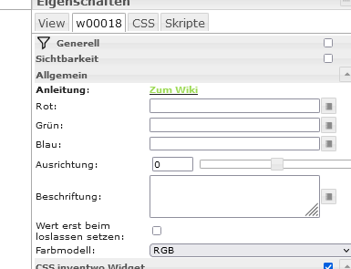

    ich versuche meine Xiaomi Rgb Bulb über den yeelight Adapter und den Inventwo color solider zu steuern. Leider passen die beiden nicht so recht zusammen. Der slider braucht als rgb für jede Farbe ein eigenes Objekt. Im yeelight ist aber nur ein Status für rgb. Kann ich die 3 Werte aus dem slider irgendwie zu einem rgb Wert zusammenführen?

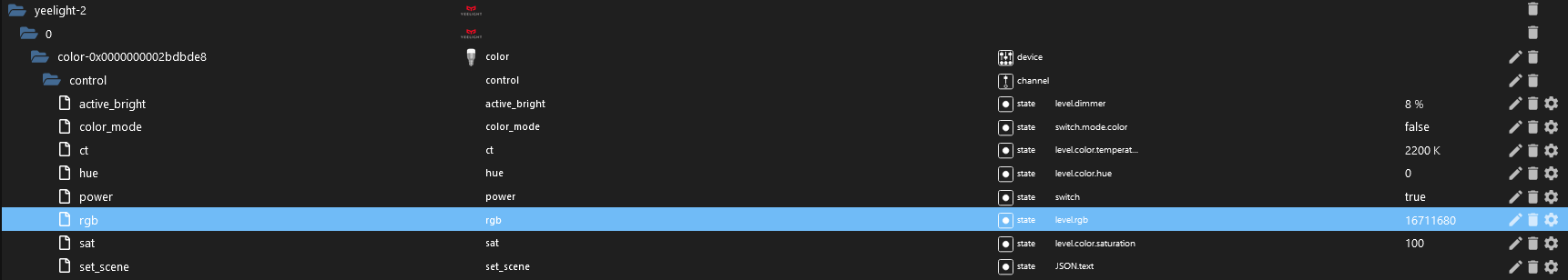

      Wie genau sind die Werte im Datenpunkt vom yeelight Adapter angegeben? Stehen die da kommagetrennt drin?

        @jkvarel Einfach 8 Ziffern ohne Trennung. Der Color-Slider liefert aber nur 3 Farbwerte (siehe Bild unten)

          @udo-hundsdörfer ist anscheinend 8-Digit Hex. Wüsste sonst nicht was. RGB wäre 9-stellig, weil rot, grün und blau jeweils von 0 bis 255 geht
          Ich schau mir das an, wie ich 8-Digit-Hex eingebunden bekomme. Habe dafür ein Issue aufgemacht, damit das nicht untergeht https://github.com/inventwo/ioBroker.vis-inventwo/issues/404
