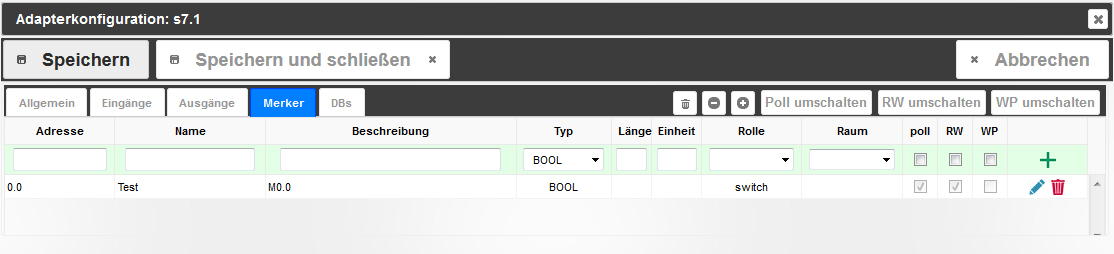

          • T
            TOBO last edited by
            OK, das teste ich Morgen früh mal. Ist jetzt kurz vor Mitternacht hier.
            Dann gleich noch eine Frage.

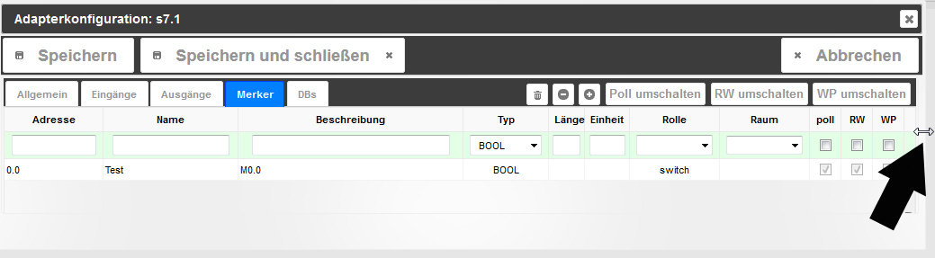

            Kann man keine eizelne Zeile / Adresse von Hand eintragen und muss immer über diesen Plus Button gehen und es von Excel kopieren ?
            Genauso habe ich nicht gefunden wie man eine einzele Zeile löschen kann, sondern nur alles auf einmal.
            Ich sehe gerade auf Deinen Screenshot das dort oben in der ersten Zeile hinten ein Plus Zeichen steht. Auch ein Mülleimer, wohl zum löschen einzelner Adressen. Das habe ich nicht. Siehe mein Screenshot.
            • T
              Tommy last edited by
              Hatte ich am Anfang auch nicht :shock: .
              Bis ich das Fenster mit der Maus größer gezogen hab 😄 .
              • T
                TOBO last edited by
                WTF…... Schäm :roll:
