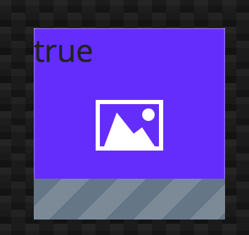

    Ich übe grad mit Vis rum und möchte die Metro Anzeige nehmen.
    Wenn ich nun ein Metro tile einfüge und mit einem Aktor verknüpfe steht links oben immer "true".
    Kann mir jemand sagen, wich ich das weg bekomme?
    Hier noch ein Bild, damit ihr wisst was ich meine.
    Danke & Gruss

        Das ist wohl das metro tile String Widget, da gibt es einmal die Inhalts-ID und die Zustands-ID. Mit der Inhalts-ID wird der Status reingeschrieben, mit der anderen ID kannst du das Aussehen bei Statusveränderungen verändern. Die Inhalts-ID kannst du auch weglassen.
