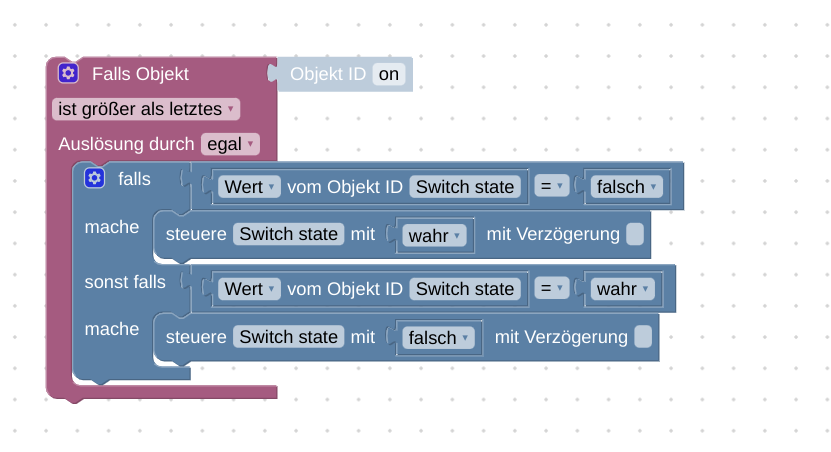

        Vielen lieben Dank. Habe den Taster neu angelernt. Die Datenpunkte sind nun identisch mit Deinen. Aber wenn ich auf "On" Trigger, dann geht die Steckdose, die der Taster "Toggeln" soll an und sofort wieder aus... Das funz bei mir nicht. Habe als Trigger sowohl "wurde aktualisiert" und "wurde geändert" versucht...
        Mh.. also leider noch nicht gelöst---

          Der Trigger ist schon richtig, Du solltest dann aber auf "Falls Objekt - ist gößer als letztes" die Bedingungen stellen.
