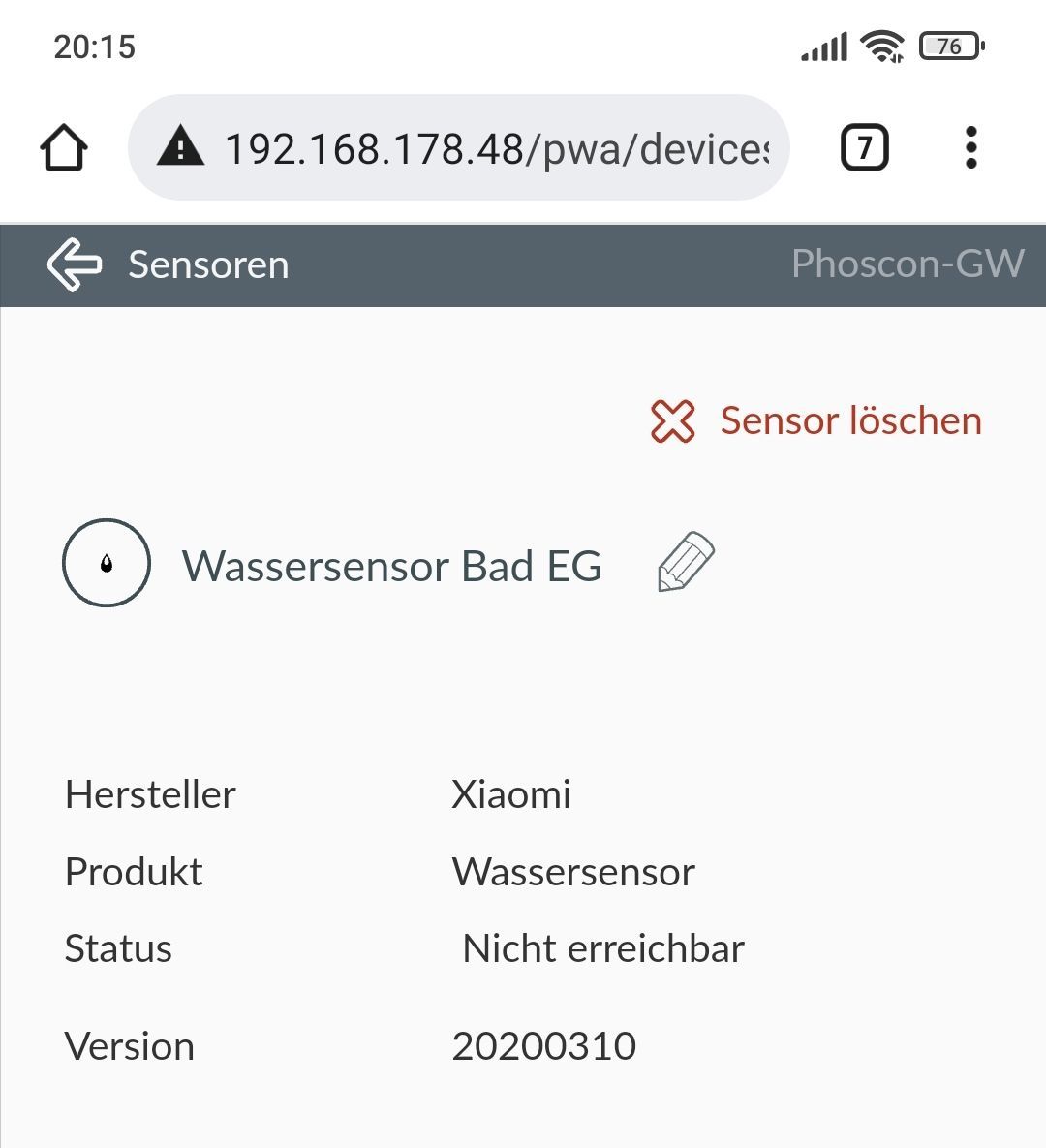

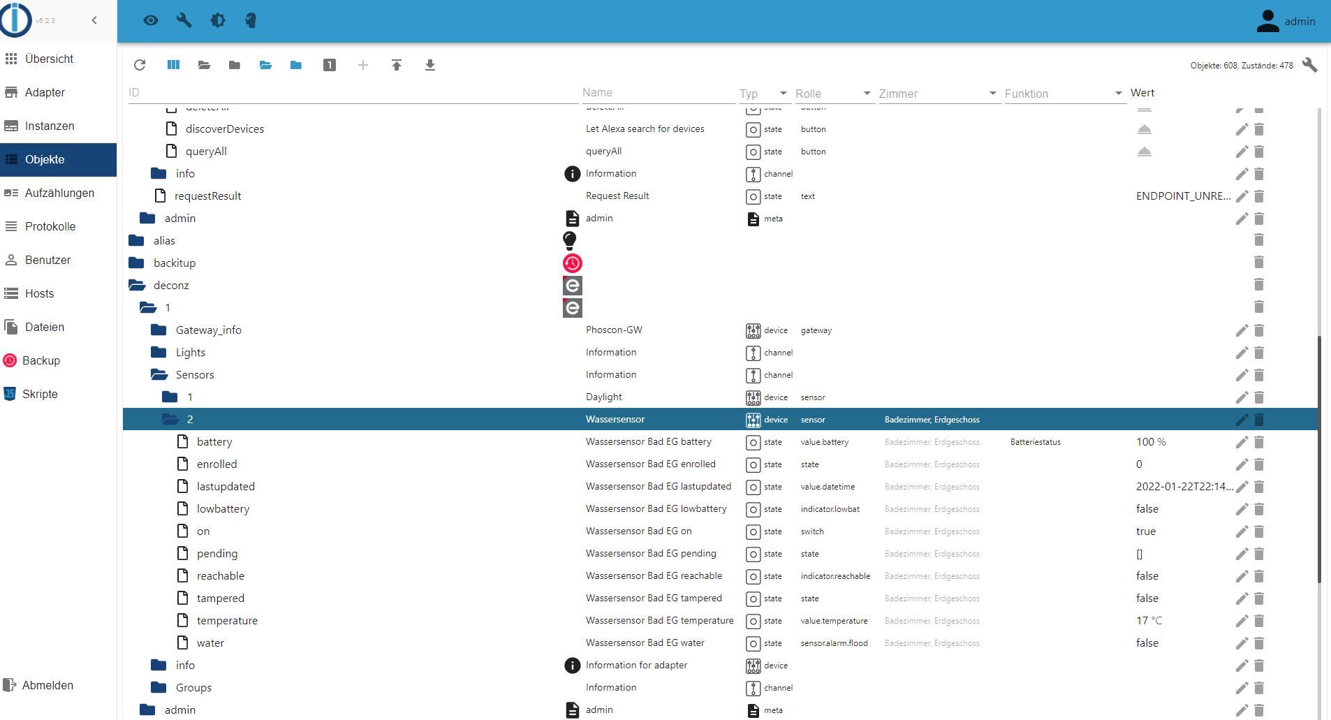

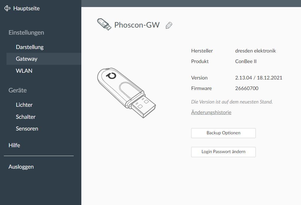

    mein Wassersensor wird mir seit gestern im Phoscon-GW unter Status aktuell als nicht erreichbar angezeigt!
    Die Firmware ist auf dem neuesten Stand!
    Im ioBroker wird er angezeigt!
    Habe keine Ahnung was da jetzt los ist!
    Hat jemand einen Tipp/Lösung für mich?

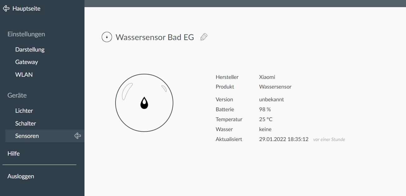

        @fa-bio
        Ich hatte den Sensor im Phoscon in der Zwischenzeit gelöscht und als neuen Sensor eingerichtet.
        Leider aktualisiert er mir den Status nicht und wenn ich den Sensor ins Wasser lege wird auch kein Wasser angezeigt.
        Woran kann das liegen?

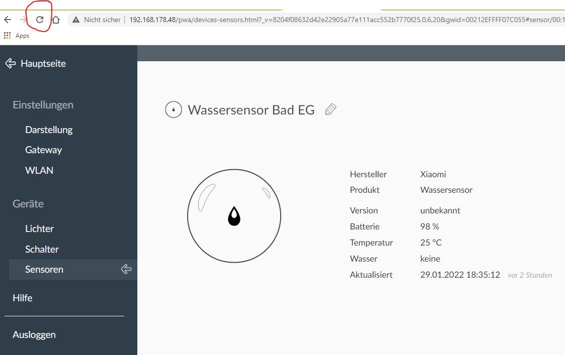

                @fa-bio
                Hat funktioniert, es wurde aktualisiert und Wasser wurde erkannt.
                Allerdings sieht es so aus als ob die Aktualisierung nur funktioniert wenn ich jedes mal vorher auf den Sensor drücke!
                Beste Grüße,
