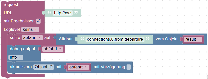

    Ich bin neu hier und habe und bin dabei meine ersten Vis zu erstellen.
    Ich habe folgendes Problem. Von opendata.ch lese ich die Busverbindung aus, was auch klappt.
    Das Ergebnis möchte ich nun in meiner View anzeigen. Den Datenpunkt konnte ich erstellen. Es gelingt mir aber nicht, die ausgelesene Uhrzeit an den Datenpunkt zu übergeben.
    Was mache ich falsch?
    Durch die letzte Zeile werden 2 Warnungen ausgegeben, die ich nicht interpretieren kann. Spannenderweise steht das was von Zeile 13 obwohl das Skript nur 12 Zeilen hat. Wie muss ich das verstehen?
    Vielen Dank für Eure Hilfe.
    Markus

        @mugenx5 zum einen würden wir die Warnungen gerne sehen.
        Und result sollte außerhalb des request nicht mehr zur Verfügung stehen. Es ist nur in dessen Kontext gültig

          @mugenx5 sagte: Was mache ich falsch?
          Wenn die Log-Ausgabe den gewünschten Wert liefert, mache es so:
          Du brauchst auch noch einen Trigger, in dem request() ausgeführt wird.

            @paul53 @Mugenx5 stimmt, wenn das alles an Skript ist wird es immer nur einmal ausgeführt wenn du das Skript manuell startest.

              Es funktioniert. Vielen Dank!
              Ja, ich brauche noch einen Trigger und noch ein paar Formatierungen.
              Ich muss mich da Schrittweise durchkämpfen. Eine Idee habe ich, jetzt kommt das umsetzen :)
