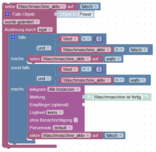

    ich habe das Skript für die Waschmaschine und den Trockner von verdrahtet.info nachgebaut (hatte ich auf Youtube gesehen). Sowohl Trockner als auch Waschmaschine hängen an einem Shelly Plug S mit der Standardfirmware.
    Ich möchte nun noch etwas einfügen, weiß aber nicht, ob und wie das ginge. Das Skript läuft ja durch. Ich möchte nun, dass mein Skript auch irgendwie überprüft, wie lange der "Zustand" anliegt. Wenn der Wert länger als z.B. 5min unterhalb von 3 (in meinem Fall Watt) liegt, dann soll die Nachricht gesendet werden. Aktuell kam es ein paar mal vor, dass die Waschmaschine kurz still stand, dann geht der Wert auch runter und es wurde die Meldung ausgelöst. Nach ein paar Minuten geht die Waschmaschine aber wieder an und arbeitet weiter das eingestellte Programm ab. Das resultiert dann in vielen "Falschmeldungen". Die zetliche Komponente müsste also mit rein.
    Ginge das? Hätte jemand einen Denkanstoß? MfG flixer

      @flixer Such mal im Forum nach "Waschmaschine".. es gibt gefühlt 40 skripte :)

        @flixer oder du schaust dir mal den device reminder adapter an. Der wurde genau für diesen zweck gemacht und funktioniert wirklich top.

          Ja gibt sehr viele Scripte, wollte aber eigentlich selber schauen und verstehen, wie was funktioniert. Da kommt der Bastler durch. :)
          @jey-cee
          Der Hinweis war perfekt! Ich habe dann viel in Threads über Waschmaschine, Trockner und Co gelesen, aber nichts wollte richtig funktionieren. Der Device Reminder hat dann nach leichter Anpassung der Schwell-Werte funktioniert. Danke!
