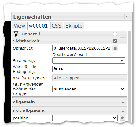

    Moin
    gibt es eine Möglichkeit Texte NUR im Editor anzuzeigen und NICHT in der Vis ?
    1000 Dank

      @dr-pie
      Entweder mit einer Bedingung die nie erfüllt wird. Oder du legst einen extra Benutzer an und machst es über die Gruppen.
      Während des Editieren ist das Widget weiter sichtbar
