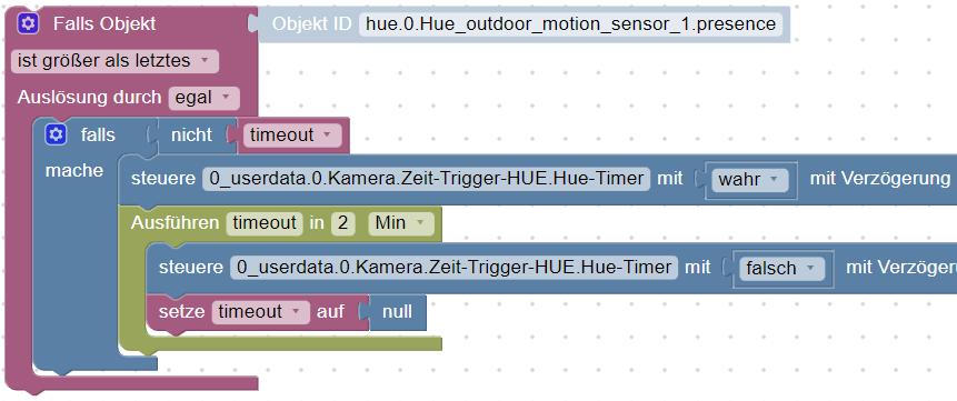

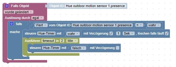

    ich habe einen HUE Motion Sensor, dieser hat eine kurze Schaltzeit von Bewegung ein zu Bewegung aus ca. 20 sec.
    Der Sensor soll eine Kamera Aufnahme starten die 1 Minute geht, das wäre mein Problem.
    Es soll nur alle 2 Minuten eine Neue Aufnahme gestartet werden.
    Ich überlege grade wie ich mit einem Hilfstrigger / Objekt (Hue-Timer) eine zeitliche Verzögerung umsetzten könnte.
    Beispiel,
    Hue Motion schaltet ein/ True -> Objekt "Hue-Timer" wird auf wahr gesetzt.
    Nun sollte das Objekt Hue-Timmer 2 Minuten lang auf wahr bleiben, unabhängig ob ein neuer True Trigger vom Motion Sensor kommt.
    Vielleicht könnte mir, mit dem unteren Code das passende Blocky dazu erstellen - Lieben dank

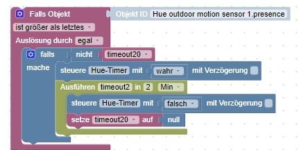

      @yoda sagte: 2 Minuten lang auf wahr bleiben, unabhängig ob ein neuer True Trigger vom Motion Sensor kommt.
      Suche im Forum nach "entprellen".
      Anmerkung: Man muss erst eine dummy-Variable erstellen, um an die Timer-Variable timeout zu gelangen.
          YodaY Offline
          YodaY Offline
          Yoda
          das war genau das was ich brauchte - klappt super nochmals meinen besten Dank @paul53 👍
          Das Objekt Hue-Timer wird so für 2 Min auf wahr gesetzt, unabhängig wie oft ein Trigger in der Zeit vom Motion Sensor empfangen wird.
