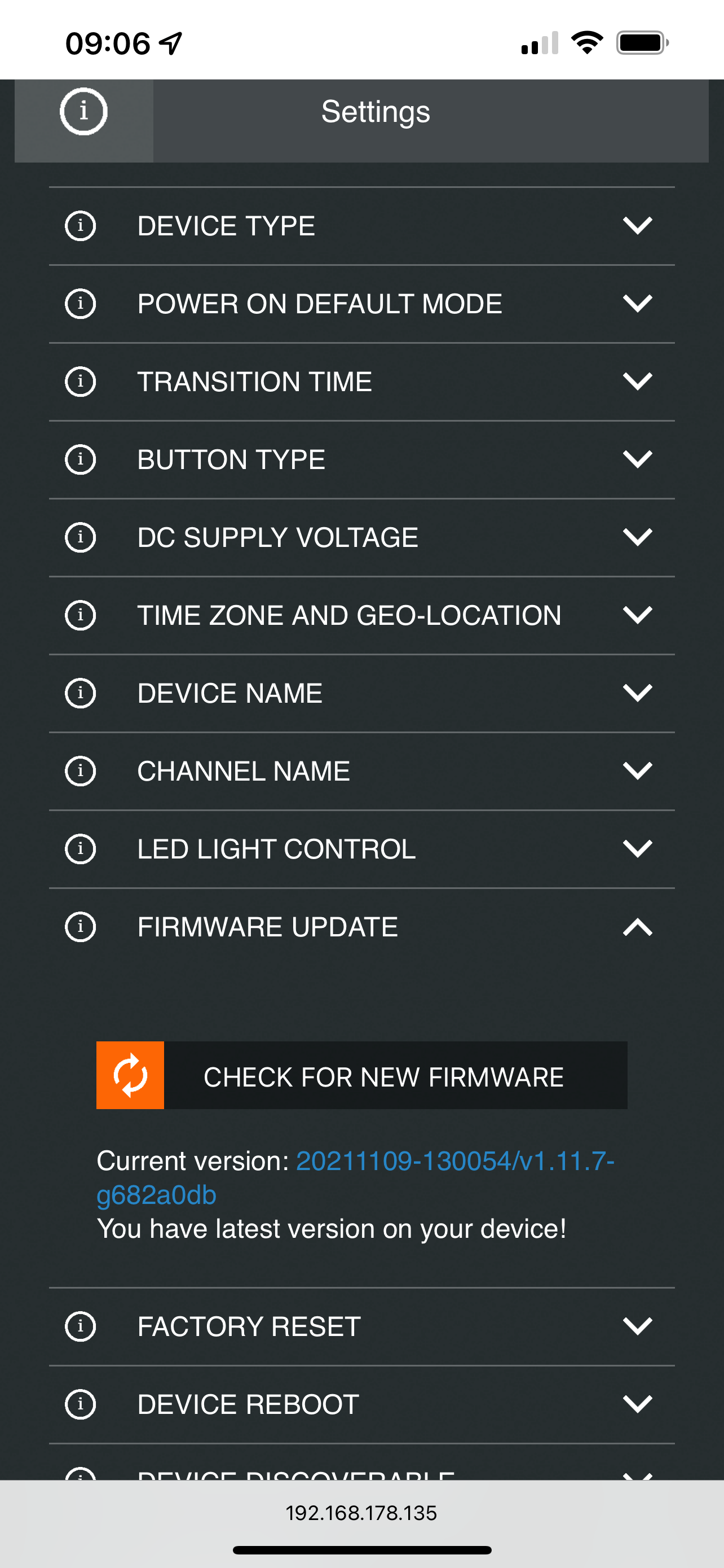

        @da_woody
        Die haben beide die aktuellste drauf.
