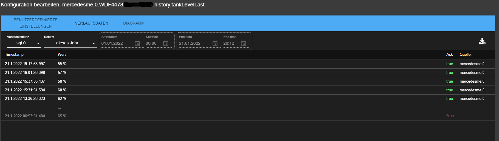

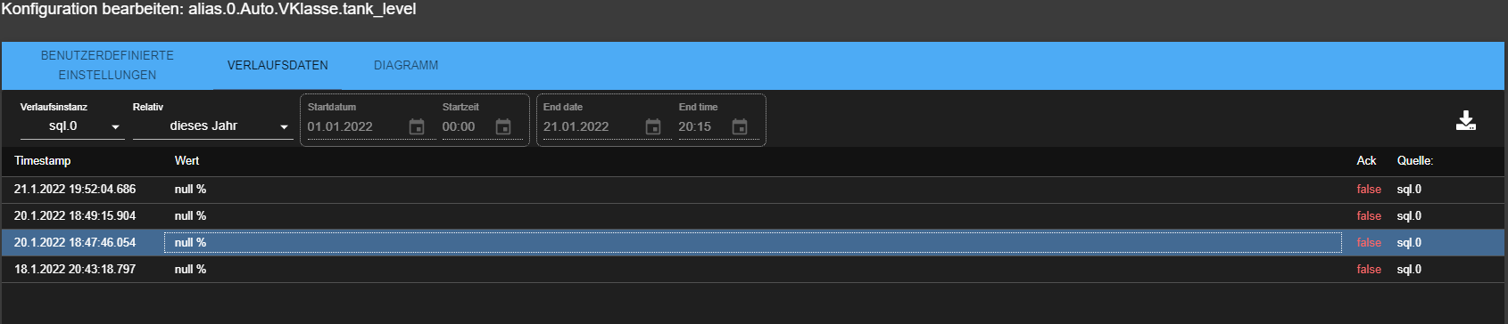

    habe ein Problem mit einen alias Datenpunkt, in diesen habe ich das SQL Datenlogging aktiviert leider kommt als wert nur "null" an habe das Datenlogging im "echten" Datenpunkt auch mal aktiviert dort wird alles angezeigt.
    Hier die Werte vom "echten DP"
    Der alias Datenpunkt
    Werte vom alias
    Im Log ist keine Meldung zu sehen... jemand eine Idee woran es liegen kann?

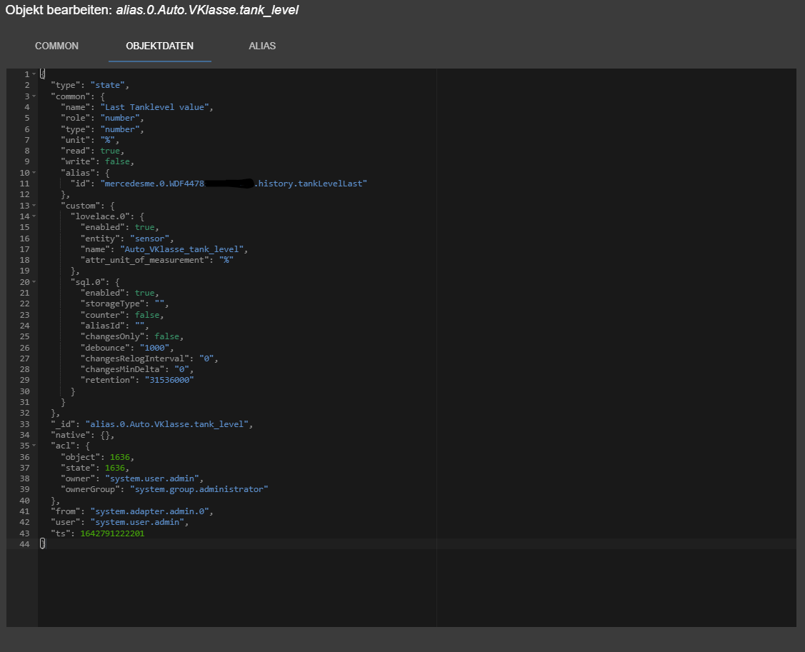

      @xbit Zeig doch mal die Einstellungen des Alias Datenpunktes. Das sieht danach aus als ob der unsauber ist. Auch die Frage: Steht denn im Alias Datenpunkt der korrekte Wert drin ?

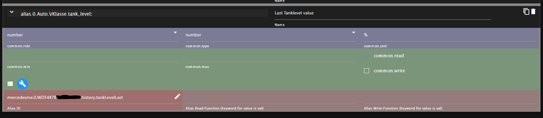

        Hier die Einstellungen vom alias

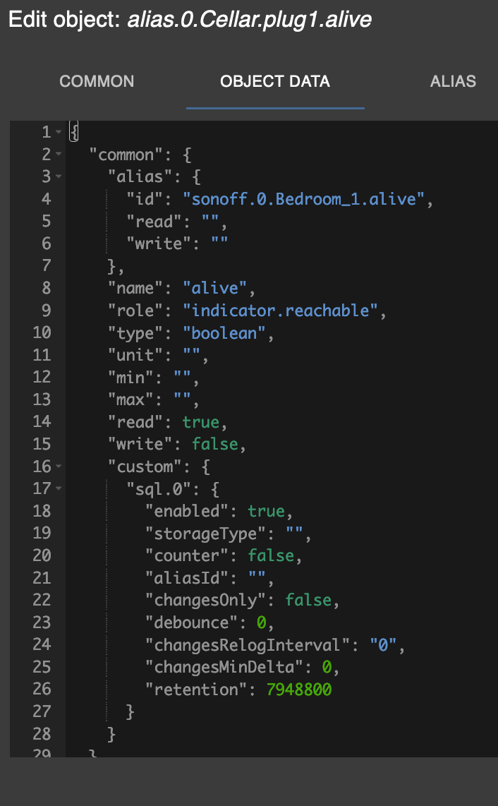

          @xbit Gemeint war dieses hier:

            @asgothian
            sorry ...
