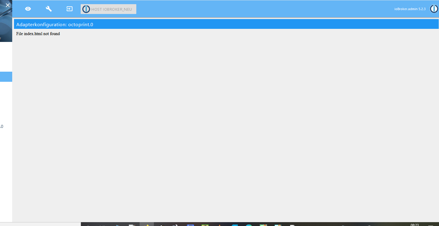

    ich habe den Octoprint-Adapter in der Version 3.0.0 installiert. Leider wird mir in der Instanz nur "File index.html not found" angezeigt. Wo liegt das Problem. Kann so leider keine Daten eintragen.

      @huettmaster
      iobroker upload all
