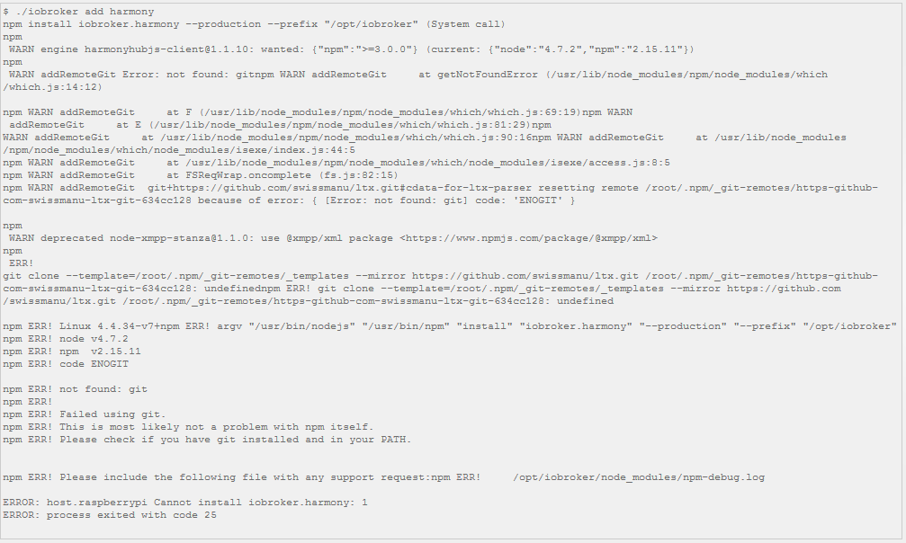

    meine Installation des Harmony Adapters wird leider immer mit folgendem Log abgebrochen:
    Was kann ich tun?
    Hab leider keine Ahnung vom Pi-Code ;-(
    (ioBroker läuft auf Rasp 3)
    Thomas

      Danke, das die Codezeile, die mir fehlte.
