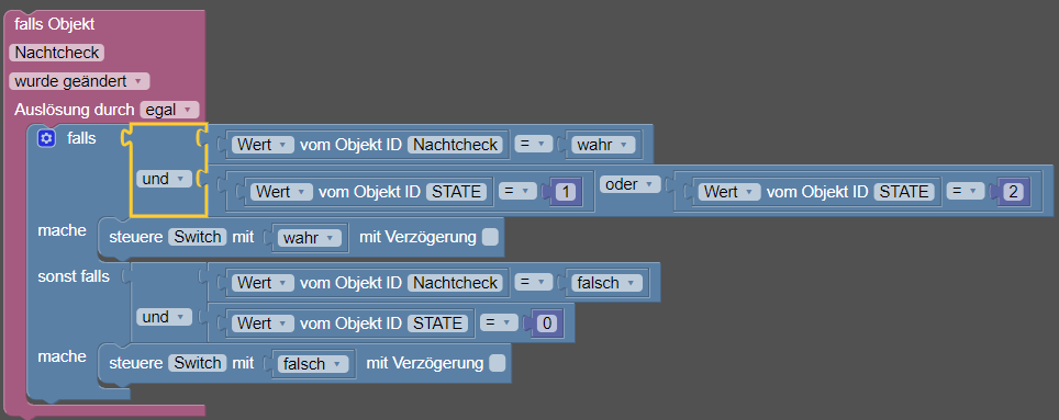

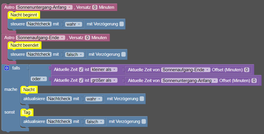

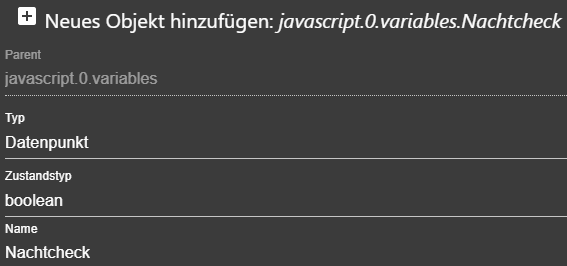

    bin über ein altes Topic von 2019 gestolpert, in dem der user TDCroPower ein Script zur Bestimmung der Nachtzeit als Datenpunkt zur Verfügung stellt. Mega, danke dafür vorab.
    Jetzt habe ich das Script und den Datenpunkt angelegt, was astrein funktioniert. In meinem Blockly verwende ich nun diesen Datenpukt zur Bestimmung der Nachtzeit, zu der unser Terrassenlicht, unter der zusätzlichen Bedingung einer offenen Terrassentür, angehen soll.
    Es funktioniert nur leider nicht und ich blicke nicht, warum. Vielen Dank für eure Hilfe.

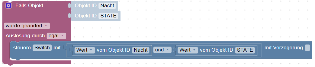

              @sentinel
              Wenn auf "Nachtcheck" und die Tür reagiert werden soll, müssen beide Datenpunkte in den Trigger.
              Im folgenden Blockly wird die implizite Typwandlung von Javascript genutzt: STATE > 0 wird zu true.
              sentinelS 1 Antwort Letzte Antwort

                Oh man, die Lösung lag so nahe. Vielen Dank.
                Hatte mich die letzten ca. 3 Monate mit Home Assistant beschäftigt und bin dann nun doch ein wenig eingerostet. HA hat auch seine Vorzüge, aber als Gesamtpaket sagt mir ioBroker deutlich mehr zu, auch wegen der gut funktionierenden Hilfe hier in dem Forum.
                Lieben Dank für die Starthilfe!!
                P.S.: Vielleicht findet ja der ein oder andere das Nachtcheck Script ganz gut, dann war dieser Thread nicht umsonst.

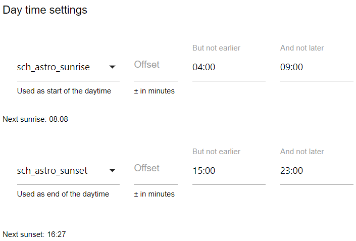

                  @sentinel sagte: Vielleicht findet ja der ein oder andere das Nachtcheck Script ganz gut
                  Der Javascript-Adapter hat bereits einen Datenpunkt für diese Funktion, die in den Einstellungen parametriert werden kann: "javascript.0.variables.isDayTime"

                    Danke für den Tipp, damit ist das Script natürlich obsolet.
