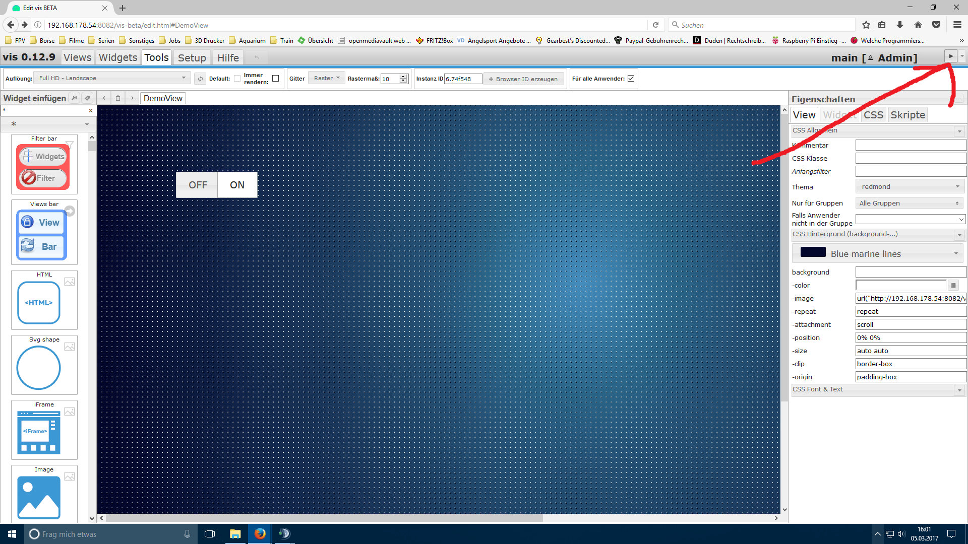

                              • G Offline
                                G Offline
                                Gummix
                                Der im Anhang.
                                Der soll doch zum Index wechseln oder ?
                                Er bringt mich nur auf "about:blank"

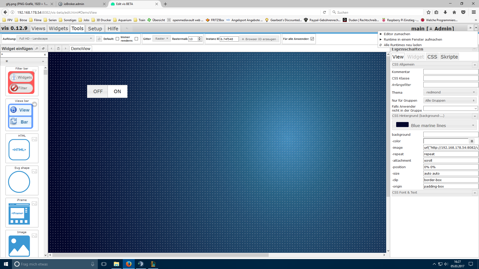

                                • HomoranH Nicht stören
                                  ich habe da keinen Pfeil, sondern das x zum Schließen
                                  Habe extra nochmal auf die neueste Version upgedated - bleibt ein Kreuz
                                  Rainer
                                  • G Offline
                                    G Offline
                                    Gummix
                                    Das Kreuz ist zum schließen des Editors:
                                      @Gummix:
                                      Das Kreuz ist zum schließen des Editors: `
                                      genau:
                                      @Homoran:
                                      sondern das x zum Schließen `
                                      :o
                                      Nachdem ich jetzt einmal über das Pulldown auf den play-button geklickt habe bleibt dieser jetzt auch dauerhaft anstelle des x :idea:
                                      Aber bei mir ging der gleiche View nochmal auf.
