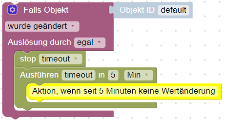

      1. Dürfte so gehen...
      Object ID ist natürlich dann Dein Datenpunkt für die VIS und birthdays musste gegen Deinen Datenpunkt tauschen...(system/Adapter/alive)
      1. Ist eine Variante von 1.

        @gregors sagte: Wenn sich der Wert nicht innerhalb von 5 Minuten ändert
        Prinzip:
