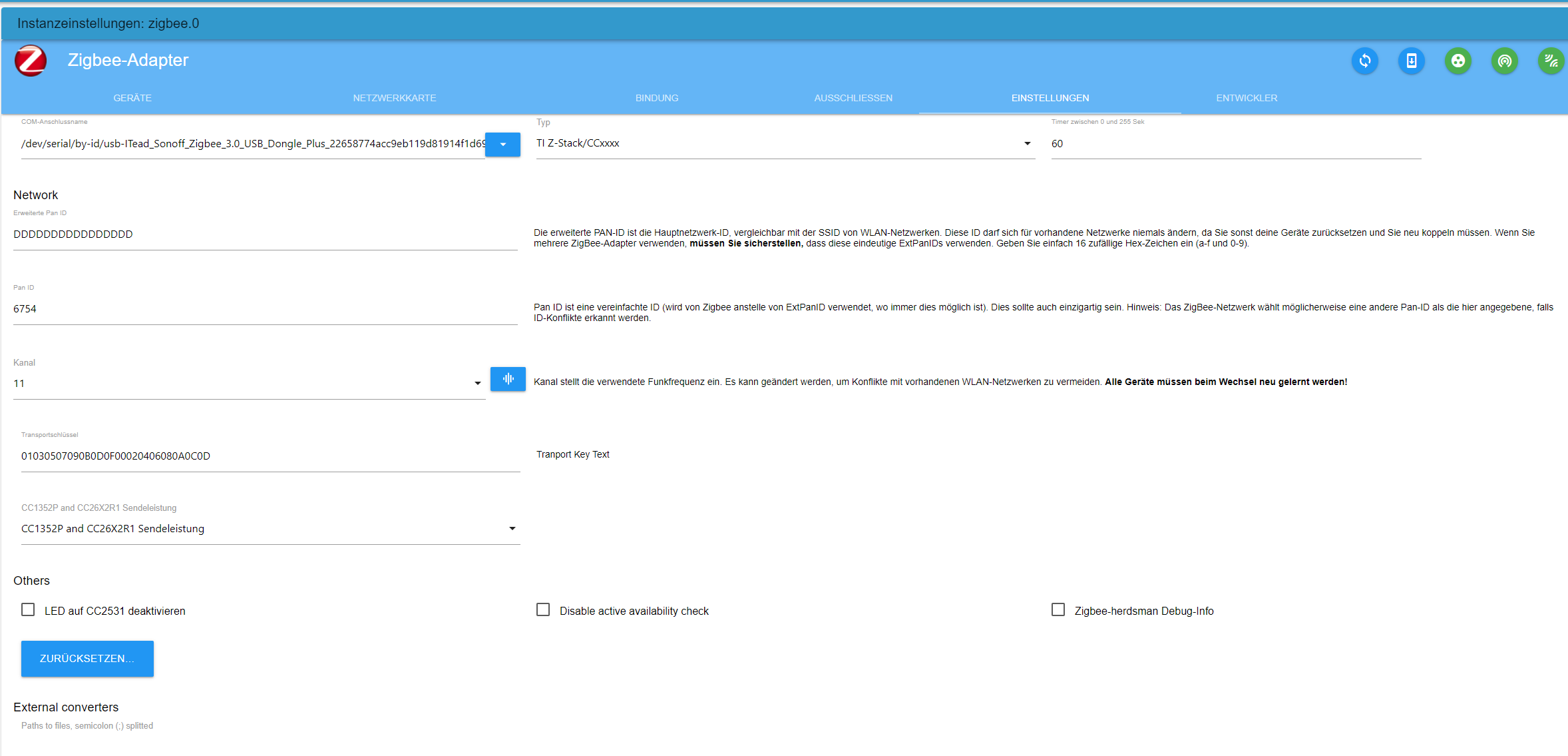

      @gintonik
      Musst du übereinbringen:
      PAN ID: configured=6754, adapter=6755
      Extended PAN ID: configured=00124b0024c0ab1a, adapter=bbbbbbbbbbbbbbbb
      Wenn du bei Null anfangen willst auch das machen:
      If you wish to re-commission your network, please remove coordinator backup at /opt/iobroker/iobroker-data/zigbee_0/nvbackup.json

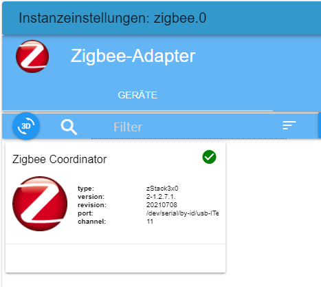

        Ich habe keine Ahnung woher er die 6755 genommen hat. Ich habe das jetzt angepasst und siehe da:
        Alle drei Lampen grün!
        Aber jetzt kommt garantiert das nächste Problem: Wie lerne ich Teilnehmer an!
        Ich würde in der Übersicht jetzt erwarten, dass ich dort meine(n) Adapter angezeigt bekomme, um dem neue Geräte zuzuweisen. Allerdings sind beide Felder grau und ich kann dort nichts auswählen/eintragen.
        Das kann doch nicht so schwer sein :-(

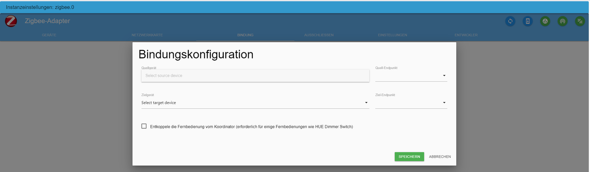

          @gintonik
          Unter Geräte, nicht unter Binding.
          ? 1 Antwort Letzte Antwort

            OK, dann hat das Ding eine blöde Übersetzung. Für mich war Binding ganz klar eine Bindung herstellen zwischen der Source und dem Target. Gut, dann haben wir das jetzt mal fürs erste. Ich glaube zwar noch nicht an Wunder, aber theoretisch muss das jetzt irgendwie gehen. Der ganze Spökes nur um meinen Sonoff Bewegungsmelder anzulernen...
