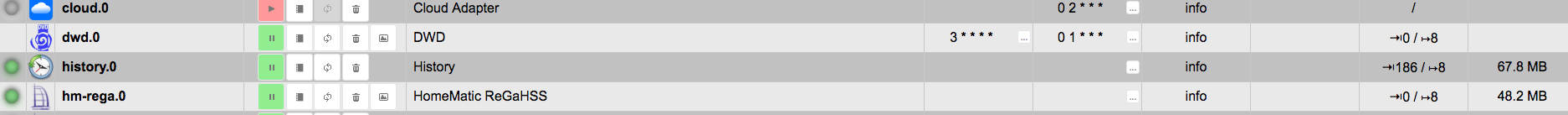

      Hallo @ all,
      seit einiger Zeit (kann es nicht genau sagen) bleibt der History Adapter (1.5.3) bei mir immer stehen.
      Unter Instanzen ist er dann auf "rot" wobei das Pause "grün" ist. Drücke ich dann Reload habe ich im Log folgende Ausgabe:

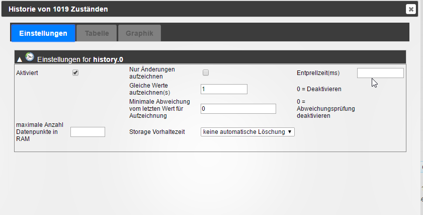

            Du meinst die
            > disable relog because state not set so far
            Das ist einfach!
            Du hast angegeben das er Werte in Regelmäßigen Abständen erneut loggen soll auch wenn Sie nicht geändert sind. Das macht er indem er sich nach einer Gewissen initialen Zeit ohne Änderung des Wertes den letzten Wert aus der States-Datenbank holt. Wenn da aber kein Wert drin steht (null) kann er auch keine Werte loggen. Er fängt dann wieder an sobald ein neuer Wert kommt, aber erstmal schaltet er intern das "re-logging" für diese Datenpunkte aus. Und das sagen diese Meldungen.
            Deswegen bleibt er nicht hängen 🙂

              leider hängt er sich trotzdem dazwischen auf. Habe noch ein Log angehängt. Siehst so aus als würde er die Verbindung zu DB verlieren. Diese ist aber lokal (Kein ReDis, SQL etc).

                                          • P
                                            photographix last edited by
                                            Hallo @ all
                                            kann es sein das ich es "verkonfiguriert" habe? Was sind die Standard Werte für den Adapter wenn man nur File DB hat?
