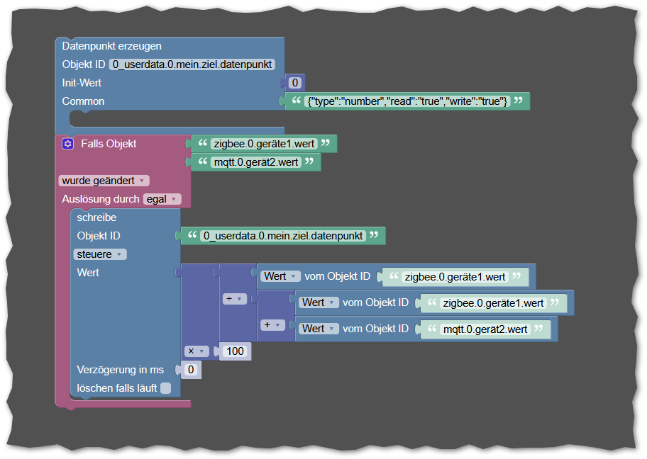

      @mathopa1973 Du hast also 2 Datenpunkte mit den beiden Werten.
      Ich habe dann bisher immer z.B. ein Blockly erstellt welches auf Änderungen einer der beiden Datenpunkte reagiert und das Ergebnis in einen 3. Datenpunkt geschrieben:
      Und im VIS dann den Zieldatenpunkt verwenden

            @mathopa1973 Also der Datenpunkt in welchen du schreiben willst, der muss vorher schon da sein. Den kannst du von Hand unterhalb von
            0_userdate.0
            anlegen. Oder wie in meinem Beispiel lässt du den durch dein Skript erzeugen - so mache ich das immer damit Skripte von immer immer funktionieren weil die alle benötigten Datenpunkte für das Schreiben einfach selbst erzeugen.
            Der Baustein mit dem Typ ist ein normaler Text-Baustein in dem
            {"type":"number","read":"true","write":"true"}
            steht. number für Zahl, string wäre Text usw. - was du beim "von hand" anlegen halt auch auswählen kannst.
            Der wird nur einmal angelegt, wenn der schon da ist passiert einfach nichts. Wenn du den Datenpunkt löscht wird der nach einem Neustart des Skripts neu erzeugt.
            Bei falls Objekt habe ich auch Textbausteine gesetzt und den Pfad aus dem Objektexplorer reinkopiert. Wenn du den Textbaustein weglässt ist da ein blaues Feld welches du anklicken kannst - dann öffnet sich der Explorer und du kannst den Datenpunkt auswählen.
            Wenn du das erst einmal drin hast wird es ganz leicht :-)
            Wenn du die + Blöcke hast - die einmal mit der rechten Maustaste anklicken, da gibt es einen Punkt externe Eingänge, damit kannst du zwischen einer horizontalen und vertikalen Ansicht umschalten (kenne ich auch erst seit gestern)

              @bananajoe Danke, so wird's auch überschaubarer.
              Eine hoffentlich letzte Frage: Ich beziehe mich ja einmal auf den Wert der PV-Anlage, der kann nur positiv oder 0 sein. Der aktuelle Strombezug kann jedoch, wenn der aktuelle Strombedarf kleiner als die Stromproduktion ist, auch negativ sein. Kann ich in Blockly da irgendwie noch eine Wenn-Dann-Funktion zwischen setzen? Wenn positiv dann rechne so und wenn negativ dann rechne so?

                  @mathopa1973 Jepp kannst du. Unter Logik den Falls nehmen
