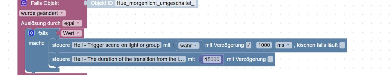

                @coalado 1.jpg schau mal so geht das bei mir, wichtig ist die Transition time kurz vor dem einschalten zu setzen?
