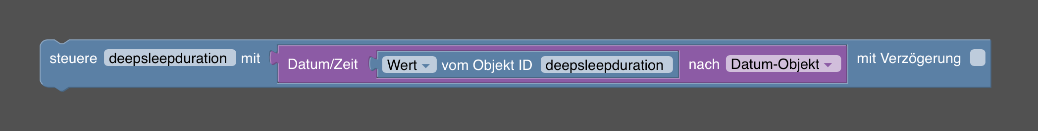

                                    @damrak2022 Du hast den falschen Baustein genommen, du brauchst den unteren:a7c73263-ec01-4f25-a528-81d1c0b982de-image.png
                                    Damrak2022 1 Reply Last reply Reply Quote 0
                                    • Damrak2022
                                      Damrak2022 @stony2k last edited by
                                      @stony2k Sorry, musste alles neu aufsetzen. Blockly ist garnicht so einfach. Ich bin jetzt bis hier gekommen, finde aber nicht den Baustein der anschließend kommt. Auch der Versuch einer eigenen Variable war nicht wirklich erfolgreich.
                                      Den Teil von Dir bekomme ich nicht hin:
                                      ESP8266 1 Reply Last reply Reply Quote 0
                                      • ESP8266
                                        ESP8266 @Damrak2022 last edited by
                                        @damrak2022 , nach "Datum-Objekt" öffnen und nach unten scrollen.
                                        • Damrak2022
                                          Damrak2022 @ESP8266 last edited by
                                          @esp8266 Guten Morgen, nein ich meine wo ich das x 1000 - 3600000 herbekomme, insbesondere das einzelne "x" Zeichen
                                          • ESP8266
                                            ESP8266 @Damrak2022 last edited by ESP8266
                                            @damrak2022 , aus dem Mathematik Baukasten. Das ist kein X Zeichen sondern ein Multiplikationszeichen.
                                            Darunter findet man es.
