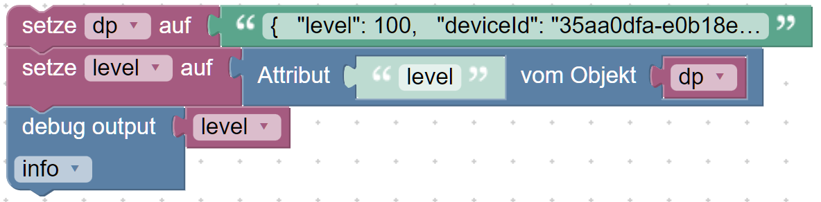

      Hallo Freunde,
      ich bin relativ neu hier, und habe ein Problem.
      Ich frage einen Datenpunkt ab und bekomme folgenden Value geliefert:
        "level": 100,
        "deviceId": "35aa0dfa-e0b18e47",
        "event": "onBatteryLevelChanged"
      Jetzt würde ich gerne aus diesen Daten den Wert des "level" als Value in eine eigene nummerische Variable extrahieren.
      Wie muss ich das machen?
      F 1 Reply Last reply Reply Quote 0
      • F
        fastfoot @markusn78 last edited by
        @markusn78
        nimm den Attribut Block unter System
        M 1 Reply Last reply Reply Quote 1
        • M
          markusn78 @fastfoot last edited by
          @fastfoot danke, das funktioniert super
