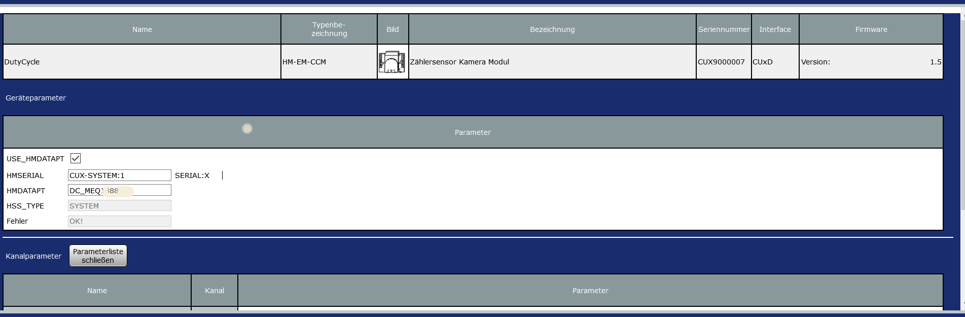

      Die Duty Cycle bekomme ich über CUxD
      Dazu einen CUxD anlegen wie z.B.
      CUX9000007
      Und der wird dann eingestellt und die Funkmodulnummer rein
      Und beim GW entsprechend.
      Mag sein, daß es mittlerweile auch schicker geht

        @homoran Glückwunsch, daß es geklappt hat.
        CUX9000007
