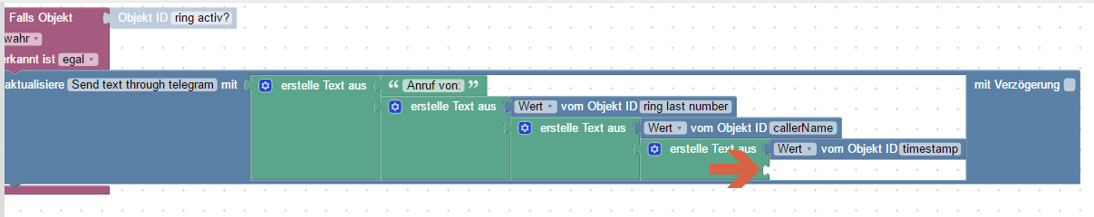

            Ich häng mich mal hier dran.
            Hab 2 Skripte mit Blockly gebaut. Es wird aber nicht ausgelöst.
            on({id: 'fritzbox.0.calls.ring', val: true}, function (obj) {
              var value = obj.state.val;
              setState("telegram.0.communicate.response"/*Send text through telegram*/, (String('Anruf von:') + String(String(getState("fritzbox.0.calls.ringLastNumber").val) + String(String(getState("tr-064.0.callmonitor.inbound.callerName").val) + String(String(getState("tr-064.0.callmonitor.inbound.timestamp").val) + String(''))))), true);

                • E Offline
                  E Offline
                  e-p-s
                  Danke für deine Hilfe.

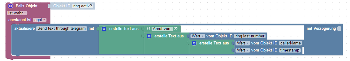

                  Ok so hab ich rausgefunden das es nicht gestartet war, denn oben war noch ein Fehler drin.
                  Richtig:
                    setState("telegram.0.communicate.response"/*Send text through telegram*/, (String('Anruf von:') + String(String(getState("fritzbox.0.calls.ringLastNumber").val) + String(String(getState("tr-064.0.callmonitor.inbound.callerName").val) + String(getState("tr-064.0.callmonitor.inbound.timestamp").val)))), true);

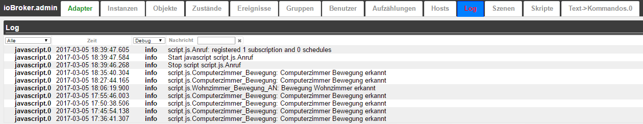

                  Was mich jetzt wundert, ich hatte das gestern Abend schonmal probiert, hatte aber keine Lust Screenshots zu machen.
                  Da stand im Log ebenfalls das das Teil gestartet worden wäre.
                  In dem jetzt unten eingebauten LOG stand es nichtmehr.
                  Kann man die LOG-Größe verändern?
                  Muss ich das Script ggf wie den Cloud Adapter alle X-Minuten neustarten?

                  • OstfrieseUnterwegsO Offline
                    OstfrieseUnterwegs
                    @e-p-s:
                    Richtig:
                    Hatte heute Anruf bekommen, hat aber wieder nicht geklappt.
                    Wenn ich deinen Code einbauen will, zerstört es mit den Blockly-Modus. `
                    Log ist der debug Block in Blockly… Ich hab das nur schnell per Hand rein geschrieben.
                    • E Offline
                      E Offline
                      e-p-s
                      Mal gucken was passiert:
                        console.log((String('Anruf von:') + String(String(getState("fritzbox.0.calls.ringLastNumber").val) + String(String(getState("tr-064.0.callmonitor.inbound.callerName").val) + String(getState("tr-064.0.callmonitor.inbound.timestamp").val)))));
