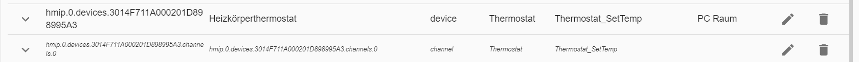

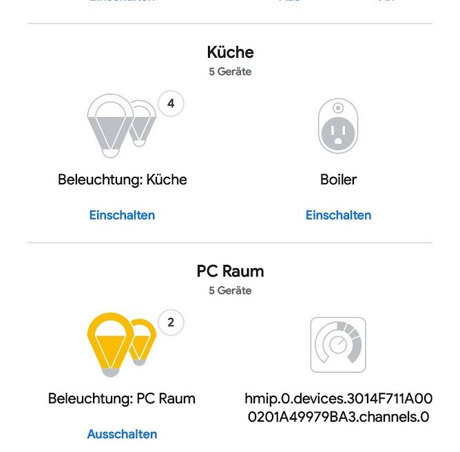

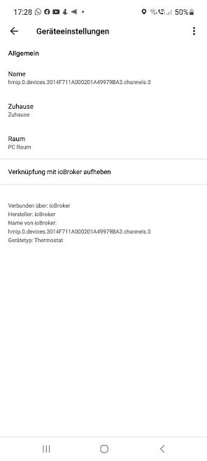

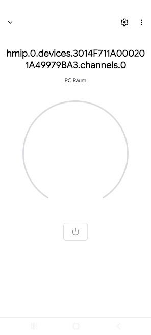

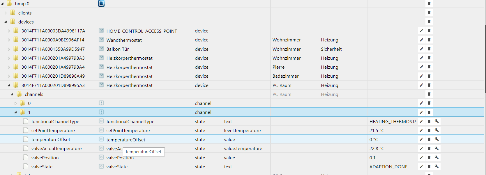

    Ich wollte gerne meine Heizungen mit iobroker steuern so über Vis geht es es
    nun wollte ich diese mit google home über iot adpter einbinden und steuern doch es geht nix habe ich was flasch gemacht oder ist das ein Bug Screenshot_20220105-172850_Home.jpg Screenshot_20220105-172817_Home.jpg Screenshot_20220105-172809_Home.jpg

      Wie hast Du Raum und Funktion in den Objekten zugewiesen? Dem kompletten Thermostat oder nur untergeordneten Objekten?

        @meister-mopper
        mit wird dort nur 1 Cennel Angezeigt
        eingebunden über tab-enums

          Klapp mal bitte so ein Thermostat auf (Pfeil vorne) und zeig her.

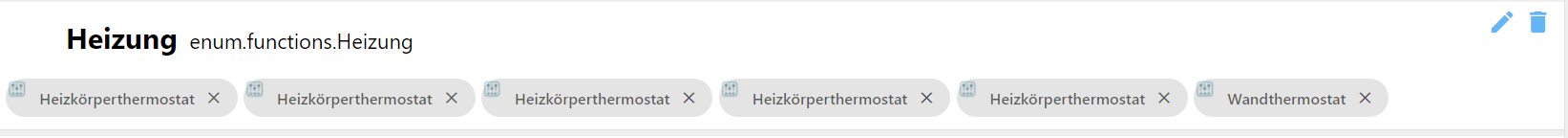

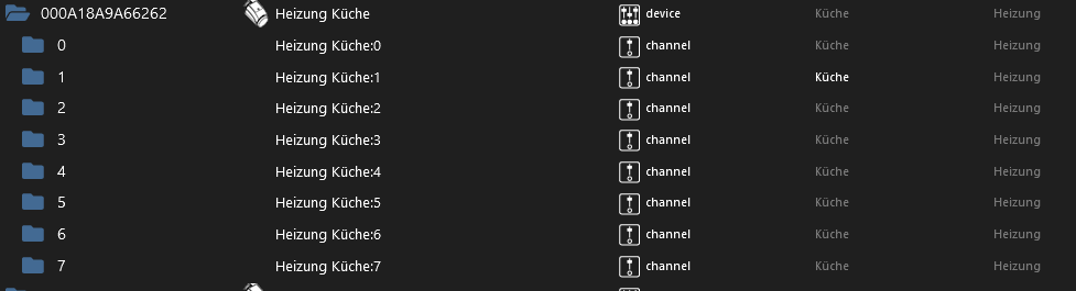

              Jup, sollte aber so aussehen (funktioniert zumindest bei mir so):
              Hier meine Raum- und Funktionszuordnung in den Objekten:

                Also muss ich channel 1 auch der Funktion Heizung zuweisen

                  @horst-böttcher sagte in Homatic ip im iot.0 adapter werden flach angezeigt:
                  Ja, allen. Am besten die untergeordneten Zuweisungen löschen (sonst gibt es Doppelungen) und dem kompletten Device den Raum und die Funktion zuweisen .
