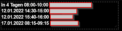

    Hi Leute,
    kann mir jemand vielleicht auf die Sprüge helfen, wie ich meine Terminanzeige etwas optimieren kann. Aktuell werden die Termine hintereinander angezeigt:
    Die Termine hole ich über den iCal Adapter von meinem Google Kalender.
    Gibt es eine Möglichkeit, die Termine untereinander anzuzeigen? Kann ich auch einzelne Dinge wie die Uhrzeit oder den Termintitel in "fett" oder "farbig" darstellen?

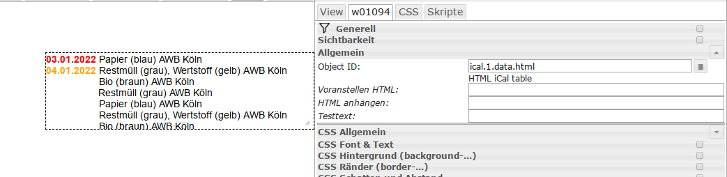

                  @homoran sieht dann jetzt so bei mir aus:
                  Wo kann ich denn jetzt daas Design ändern? Farbe, Schriftart, etc? Außerdem würde ich gerne nur einmal das Datum angezeigt bekommen, wenn mehrere Termine an einem Tag statt finden.
                  Im VIS in den CSS EInstellungen finde ich nichts. Wenn ich In den "Objekten" den HTML Datenpunkt öffne und bearbeite finde ich auch nichts?
                  • B bergi_37
                    @bergi_37 sagte in iCal Terminanzeige/darstellung bearbeiten:
                    in der iCal-Instanz
                    Schriftart
                    CSS???
                    Dann musst du den Adapter neu schreiben
