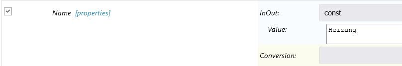

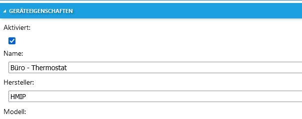

                Ich habe jetzt noch etwas Probleme bei der Namensgebung. Kannst Du mir da weiterhelfen.
                Das eine ist ja der Gerätename im yahka. Darunter findet man das Gerät.
                Dann kann man im Service meistens mit "const" einen fixen Namen zuweisen und der wird dann auch
                im Homekit angezeigt.
                Das funktioniert aber wohl nur, wenn man einen Service hat.
                Bei zwei Service Punkten "Thermostat" und "Boost" wird der Name aus dem Gerät gezogen.
                Kann ich das irgendwie in Yahka überschreiben, sodass ich den Namen vorgebe?

                  CinimodC Offline
                  CinimodC Offline
                  Cinimod
                  @huhie
                  Ich hab glaub ich nicht ganz verstanden was du meinst. Dann benenn doch die Geräteeigenschaften so um wie du es gern hättest ! Das meintest du aber vermutlich nicht?
                  In der Home App kannst du ebenfalls jedes Gerät umbenennen wie du willst, was auch ausserordentlich sinnvoll ist. Ich habe z.b. mehrfach ein Gerät "Licht" benannt, und hab es dann dem richtigen Raum zugeordnet, das ich am ende erst Raum und darunter Licht stehen habe. Währe irgendwie doof wenn die im Yahka schon alle Licht heißen würden, währe ein ordentliches Chaos.
