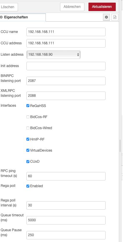

      @lafgoh sagte: ECONNREFUSED 127.0.0.1:8181
      Die CCU wird wohl kaum unter der lokalen IP-Adresse erreichbar sein.
      L 1 Antwort Letzte Antwort
        L Offline
        L Offline
        Lafgoh
        @paul53 Node-RED : 192.168.168.90 2022-01-02 11-29-59.jpg
        Habe ich da was falsch eingetragen? CCU hat .111 als IP
        J 1 Antwort Letzte Antwort
        • L Lafgoh
          jauntyjosef
          @lafgoh Und Wie hast du das Problem gelöst? Ich habe nämlich seit einiger Zeit die gleichen Fehlermeldungen.
