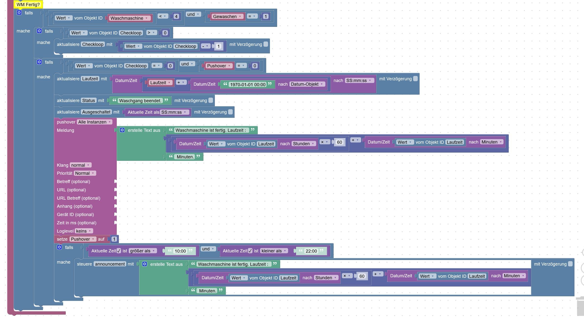

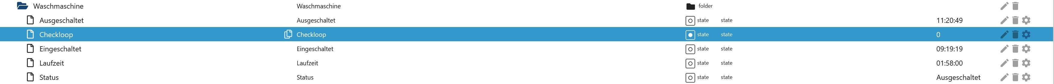

                                        Huhu, evtl. hilft es ja weiter. Ich habe es so gelöst. WM hängt an einer Steckdose die den Verbrauch alle 30s an iobroker meldet. Sie "nimmt" sich aus der Leitung bei
                                        Aus = 0W
                                        Timerprogramm/Waschgang fertig = 2W
                                        Wenn Sie >2W aus der Leitung zieht > Waschgang gestartet und es wird ein "Checkloop" auf 4 gesetzt und mit jeder neuen Messung >2W um eins erhöht bis zum Wert 6. Hintergrund : Im Waschgang entstehen immer wieder pausen in denen sie nur 2W benötigt. Um kein vorzeitiges "Waschgang fertig" auszulösen wird dieser Wert bei 2W jedesmal um 1 verringert und erst bei Checkloop 0 die Fertigmeldung abgesetzt. Am Ende Erfolgt eine Meldung incl. Laufzeit per Pushover/Amazon Alexa Announce - aber nur zwischen 10-22 Uhr, damit man nicht geweckt wird falls ein Timerprogramm läuft ;-)
                                        Checkloop, Ausgeschaltet, Eingeschaltet, Status & Laufzeit sind Variablen die in 0_userdata gespeichert werden. Sicher nicht perfekt, aber läuft recht zuverlässig :)
                                        Kommentare gern erwünscht :)

                                          #68
                                          @noosi Würdest du dein Blockly zur Verfügung stellen?
