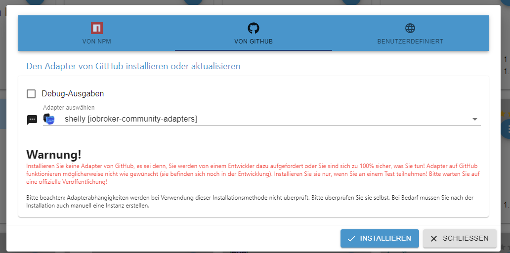

              @martinschm ich weis, die stable ist leider imme noch die 4.0.7. dank @haus-automatisierung sind wir aber inzwischen bei der 5.0 gelandet, die absolut keine probleme macht. (seit der 4.0.8 gibts online wieder)
              also kurz auf beta umstellen, adapter updaten, wieder zurück auf stable... oder github install.

                martinschm
                @da_woody said in 2 Shelly 2.5 aber unterschiedliche Datenpunkte:
                Danke, bin gerade dabei.

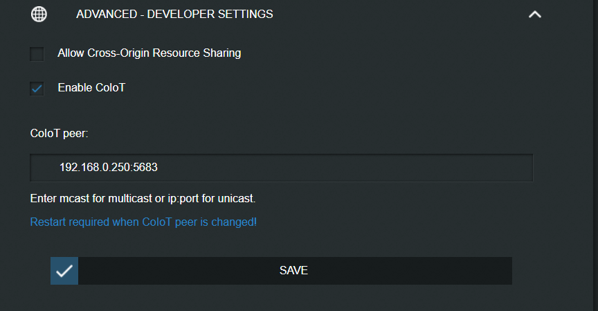

                  @martinschm schon umstellung auf uni-cast gemacht? die FW aktuell?
                  IP vom shelly, Internet & Security, IP vom ioBroker, save. der port wird automatisch angehängt.

                    martinschm
                    Hi, ne noch nicht. Hab erst zwei Shellys im Einsatz und deswegen den Adapter bisher noch nicht so eng im Blick. Stelle ich aber mal um. Danke für den Hinweis.
                    Firmware hab ich vorgestern erst aktualisiert

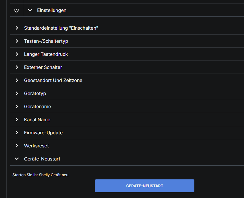

                        @martinschm da sollte eigentlich true/false drinnen stehn.
                        wenn du CoIoT umgestellt hast, die v5.0 drauf hast, adapter mal stoppen, den baum mit shelly in den objekten löschen, adapter wieder starten.
                        sollte das nix nutzen, dann einfach mal einen reboot machen.

                              martinschm
                              @martinschm
                              da müsstest du v5 bekommen...
                              Ich habe beim erstenmal glaube ich über NPM installiert, da hab ich die 4.x bekommen. Jetzt hab ich die V5. Danke
