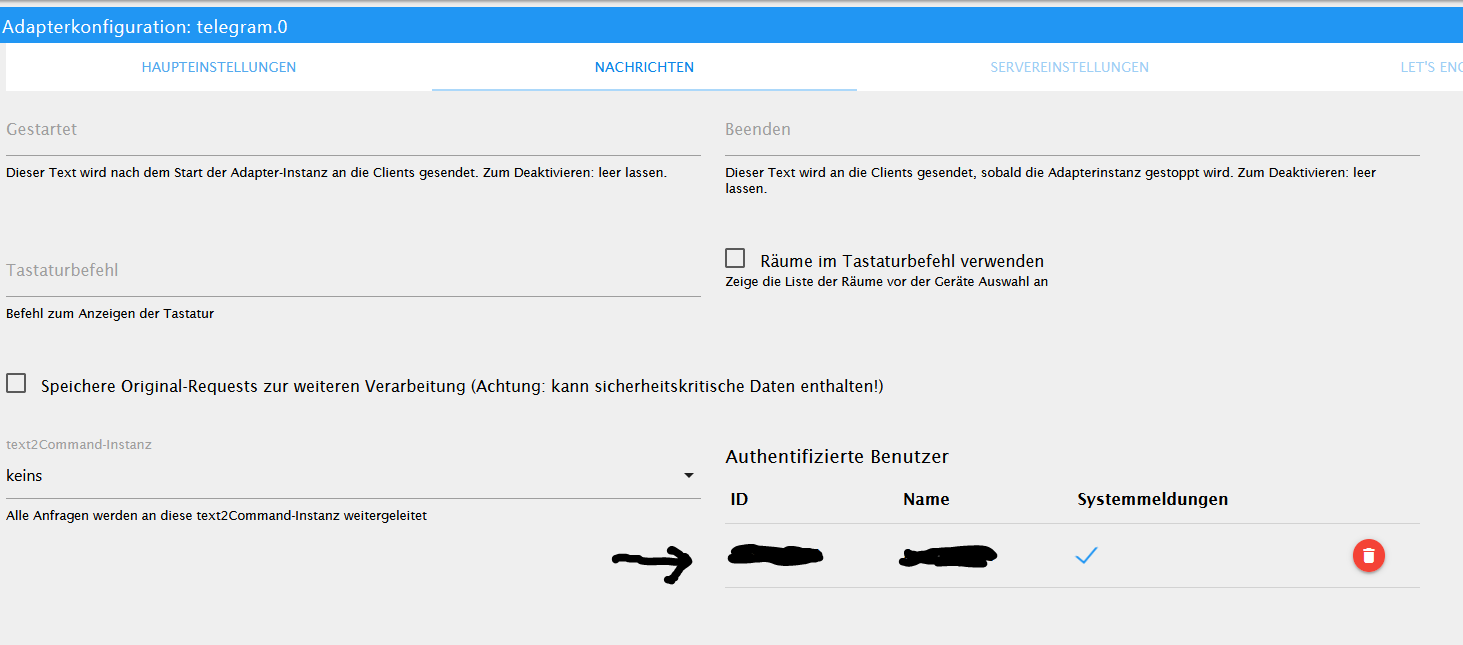

      Was sagen denn die ID Nummern in den Adapter Instanzen?
      Unter Nachrichten:
      Ich habe auch verschiedene Bots und 1 Chat-ID für diese.
      Ich denke, dass liegt an deinem Telegram Account. Alle Bots , die ich angelegt habe mit meiner Handynummer haben die gleiche ChatID.

        Guter Hinweis!
        Tatsächlich steht da bei beiden Instanzen dieselbe ID, was ja auch logisch ist, da ich nur einen Benutzer für beide Bots nutze. War mir nur nicht klar, daß das gleichzeitig die Chat ID ist.
        Trotzdem: Wenn ich eine Meldung schicke, wird sie nur an einen Bot geschickt, nicht an den anderen (siehe unten)! Also muß der andere ja noch irgendwie anders zu adressieren sein.
        https://api.telegram.org/bot<token1>/sendMessage?chat_id=<id>&text=Luftqualität Büro schlecht -> kommt nur in EINEM Bot an!
        EDIT: Okay, war natürlich dusselig! Die Unterscheidung ist in dem Falle dann eben nicht die Chat-ID, sondern natürlich der Token!! So kann man steuern, in welchem Bot die Anzeige erfolgen soll.
