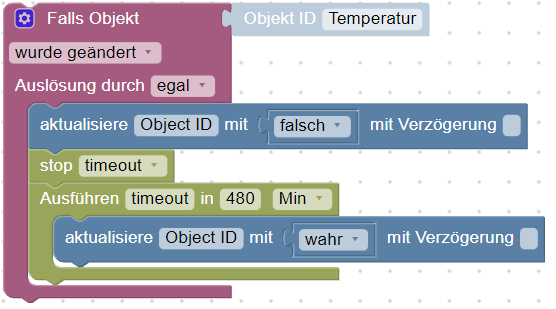

        @init5 sagte: wenn der letzte Änderungszeitpunkt der Temperaturfühler länger als bspw. 8h zurück liegt.
        Vorschlag:
        I 1 Antwort Letzte Antwort
          Vorschlag:

            @init5 sagte in Datetime für VIS auswerten:
            Also Start --> prüfen --> Ende.
            skripte lauern immer im Hintergrund auf die Trigger.

                  @init5 sagte: Wie verhält sich das Skript bei einem Neustart?
                  Das Timeout wird gelöscht und beim nächsten Trigger neu gestartet.
