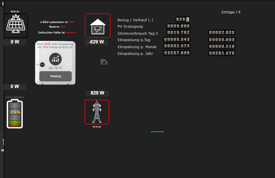

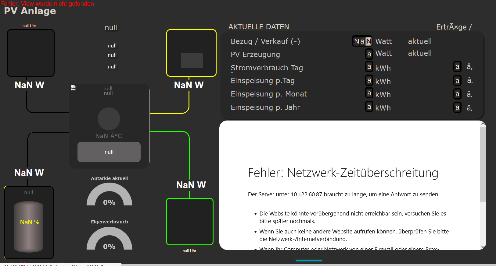

    Ich habe mir heute Nachmittag irgendwie ein Bild der VIS zerlegt. Der VIS Editor ist abgestürzt und danach sah das Laufzeitbild so aus. Die erste Idee, war Browser Cache löschen und die Ansicht auch in anderen Browsern ausprobieren. Hat nix gebracht, sieht in allen Browsern so aus :(
    Das Interessante ist, das das Ursprungsbild kurz geladen wird, sich dann aber scheinbar ein übergroßes Widget darüber legt.
    Schaut man sich das ganze im Editor Modus an, sieht alles normal aus und es nichts von einem zusätzlichen, übergroßen Widget zu sehen.

    @jb_sullivan sagte in HILFE - VIS zerlegt:
    Ich habe mir beide Bilder verglichen , so wie das Aussieht hat sich der Z-index verstellt .
    Fällt sehr hier auf , da es auch genau dort fehlt im Runtime

        @jb_sullivan
        Alles soweit da , nur den Z-Index bei akuell fehlte
        Im Runtime :
