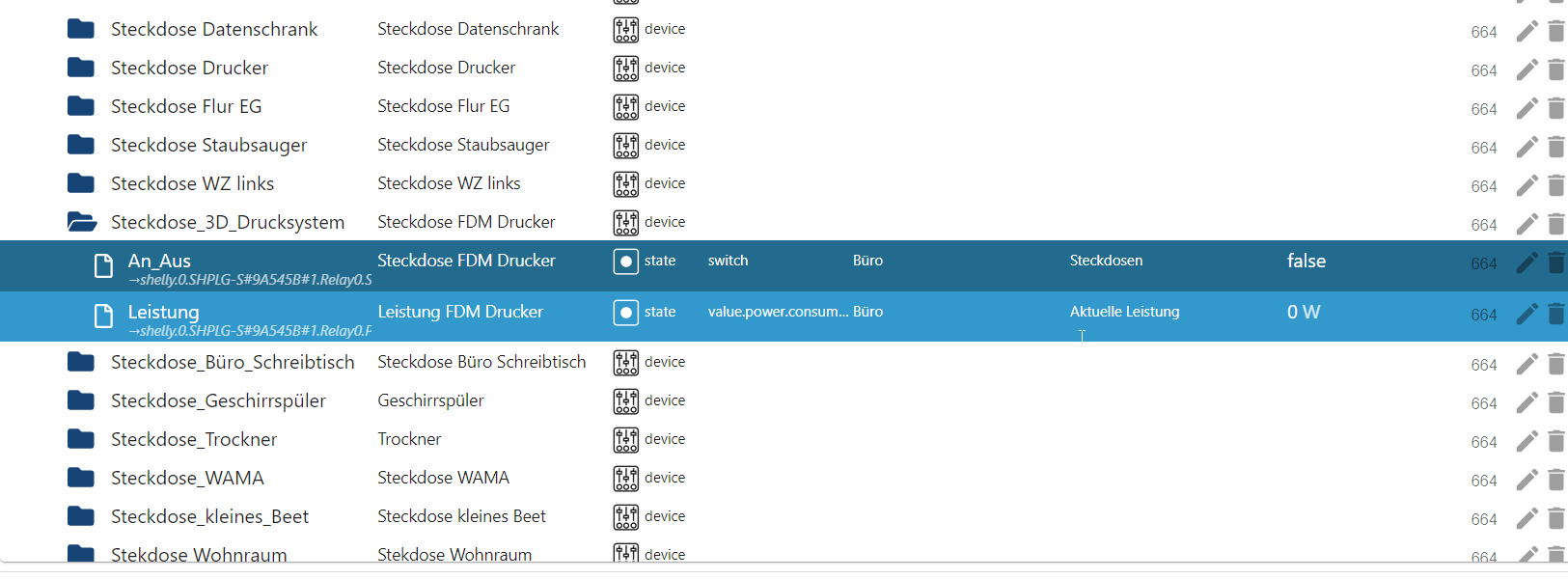

    Hallo, ich habe ein Gerät getauscht und wollte dies wieder in Alexa Einbinden.
    Ich habe dann ein Alias angelegt. Diesen konnte ich nicht einbinden. Was mir aufgefallen ist, ich kann neuerdings auch Alias nicht mehr überall einbinden. Also habe ich den original Datenpunkt versucht. Dies ging auch nicht. folgendes Bild bekam ich:
    e8ee1e92-0c57-41b0-8ca0-5735fec9d2c8-image.png .
    Hatte dies mal mit dem Alias oder auch mit original Datenpunkt versucht. Hat jemand einen Tipp?
    Gruß André
      Gruß André
      Habe einmal den Adapter auch Debug gestellt:

      @gelberlemmy sagte in IOT Adapter keine neuen Alexa Geräte hinzufügbar:
      no native part
      Da fehlt jeweils ein Eintrag in den Objekten.
      Siehe:
      https://forum.iobroker.net/topic/50480/gelöst-iot-kann-kein-datenpunkt-hinzufügen/3
      gelberlemmyG 1 Antwort Letzte Antwort
        no native part
        Siehe:

        • gelberlemmyG gelberlemmy
          @thomas-braun AHH... Okay, das ist aber noch nicht lange so. Das ging vor kurzem alles ohne. Aber so ein Problem hab ich noch in einem Skript. Weißt Du was dieser Eintrag für eine Bewandtnis hat? Dann muss ich alle Alias Datenpunkte bearbeiten.... Probier ich Mal aus
          @gelberlemmy
          Genaueres weiß ich dazu nicht. Kannst ja erstmal mit einem DP probieren. Bei mir lag es jedenfalls zuletzt einfach an dem fehlenden Eintrag.
          gelberlemmyG 2 Antworten Letzte Antwort
            @gelberlemmy
            gelberlemmyG Offline
            gelberlemmy
            @thomas-braun Ich schaue nachher einmal
              @gelberlemmy
              gelberlemmy
              @thomas-braun sagte in IOT Adapter keine neuen Alexa Geräte hinzufügbar:
              @gelberlemmy
              Das ist doch echt zum heulen.....
              Also bei mir ist es vorhanden.
                "common": {
                  "alias": {
                    "id": "shelly.0.SHSW-25#483FDA8DB8F7#1.Shutter.Open"
                  "name": "Open Veluxfenster",
                  "role": "button",
                  "type": "boolean",
                  "unit": "",
                  "min": "",
                  "max": "",
                  "read": false,
                  "write": true
                "native": {},
                "type": "state",
                "_id": "alias.0.Dieverse.Veluxfenster.Open",
                "acl": {
                  "object": 1636,
                  "state": 1636,
                  "owner": "system.user.admin",
                "user": "system.user.admin",
                "ts": 1640801684710
              Siggi0904S 1 Antwort Letzte Antwort

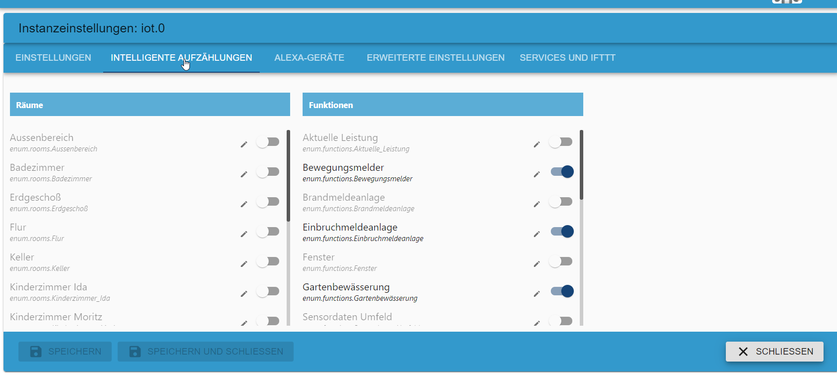

                  @siggi0904 ok. Ich musste bei smarte Aufzählung erst den Schieberegler für Funktionen setzen, dann ging es. Ich vermute, dass der Adapter den SmartName dann dort hinein schreibt. Einen habe ich auch gefunden, wo der Nativ Part gefehlt hat. Mal sehen ob Alexa diese jetzt auch findet.
                    Siggi0904S Offline
                    Siggi0904S Offline
                    Siggi0904
                    Wie meinst du das?
                    • Siggi0904S Siggi0904
                      Wie meinst du das?
                      gelberlemmy
                      @siggi0904 ich habe jedem Gerät eine Funktion unter den Datenpunkten zugewiesen. Diese werden dort angezeigt. Wenn Du dort den Schieberegeler auf "ein" stellst, werden automatisch alle in der Rolle befindlichen Datenpunkte für Alexa unter Geräte aufgezählt und sind dann in Alexa sichtbar.
                        Siggi0904S Offline
                        Siggi0904S Offline
                        Siggi0904
                        schrieb am zuletzt editiert von Siggi0904
                        @gelberlemmy okay, ich habe das immer alles auf ein gestellt.
                        Ich füge die Geräte dann unter "Alexa-Geräte" hinzu und mach in der App eine Suche.
                        Und funktionierts? 🙄
                          gelberlemmy
                          @siggi0904 ja passt soweit. Nur ist mir das mit den Rollen noch nicht ganz klar, warum diese mit eingeschaltet werden müssen
                            Siggi0904S Offline
                            Siggi0904S Offline
                            Siggi0904
                            @gelberlemmy Wo schaltest du die Rollen mit Ein/Aus?
                            Generell kann ich mir es nur so erklären, dass die Rollen ja in dem datenppunkt definiert sind und daher braucht er die auch.
