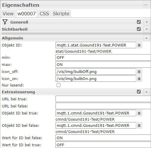

                            @homezecke Also, jetzt glaube ich langsam dein Problem zu erkennen:
                            • In MQTT sind es 2 Datenpunkte
                            • Aber für ein Widget Switch kanns du nur einen verwenden
                            Dieses sagenhafte Problem hat mich von Tag 1 mit ioBroker bzw. Smarthome beschäftigt.
                            In meinen Anfängen (und deshalb bin ich bei ioBroker gelandet weil es mein Problem lösen konnte) habe ich das mit einem Bulb on/off Widget für Tasmota so lösen können:
                            Über die Extrasteuerung. In Allgemein ist der stat Datenpunkt, unter Extrasteuerung dann der cmnd Datenpunkt.
                            Das ist natürlich total mühsam und unbequem.
                            Weshalb ich mir (statt den Sonoff-Adapter zu nehmen) ein JavaScript geschrieben habe welches mir die MQTT-Datenpunkte in ioBorker Datenpunkte mit True und False umbaut welche ich dann stattdessen als Datenpunkt für die Widgets nehme: https://forum.iobroker.net/topic/48945/tasmota-steckdosen-per-mqtt-javascript-direkt-ansteuern
                            Dabei musste ich dann das auch von @mickym beschriebene Problem mit der Endlosschleife lösen und auswerten ob der Datenpunkt vom Benutzer oder vom Script selbst, z.B. durch eine Änderung des MQTT Datenpunktes, ausgelöst wurde.
                            HomeZeckeH 1 Antwort Letzte Antwort
