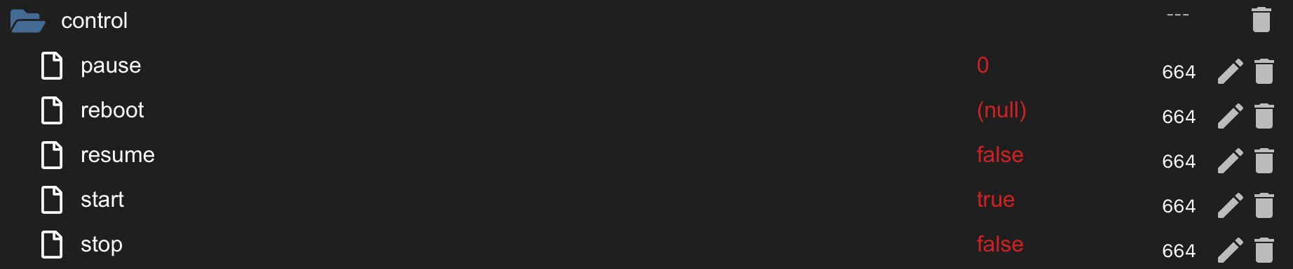

    Mir werden folgende Punkte angeboten:
    Wenn ich im Yahka Adapter einen Schalter anlege kann ich für die On Funktion auch die Funktion der Easee Start auswählen. Diese Start Funktion der Easee funktioniert auch in Homekit über den Schalter.
    Aber wo finde ich eine Möglichkeit dem angelegten Schalter mitzuteilen das er bei Aus die Stopp Funktion der Easee schaltet?

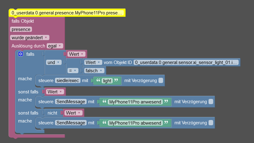

      kann mich täuschen, doch ich meine das du bei einem switch nur den Datenpunkt mit true/false setzen kannst.
      Diesen DP dann über eine Logik auswerten, und dementsprechend reagieren kannst.
      Beispiel von mir zur Anwesenheitserkennung mit selbst erstelltem Datenpunkt und Blockly
      Bitte korrigieren falls ich falsch liege.

        @hydrotec Vielen Dank für die schnelle Antwort. Ich habe mir das javatool gerade installiert. Aber was ich jetzt wie machen muss damit der Schalter in yahka zwei Zustände bekommt ist mir leider trotz deines Beispiel ein Rätsel.

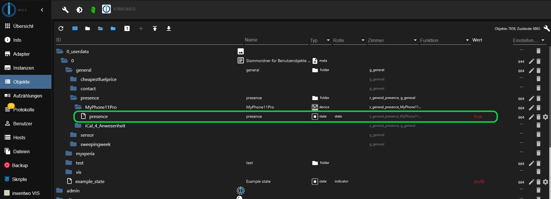

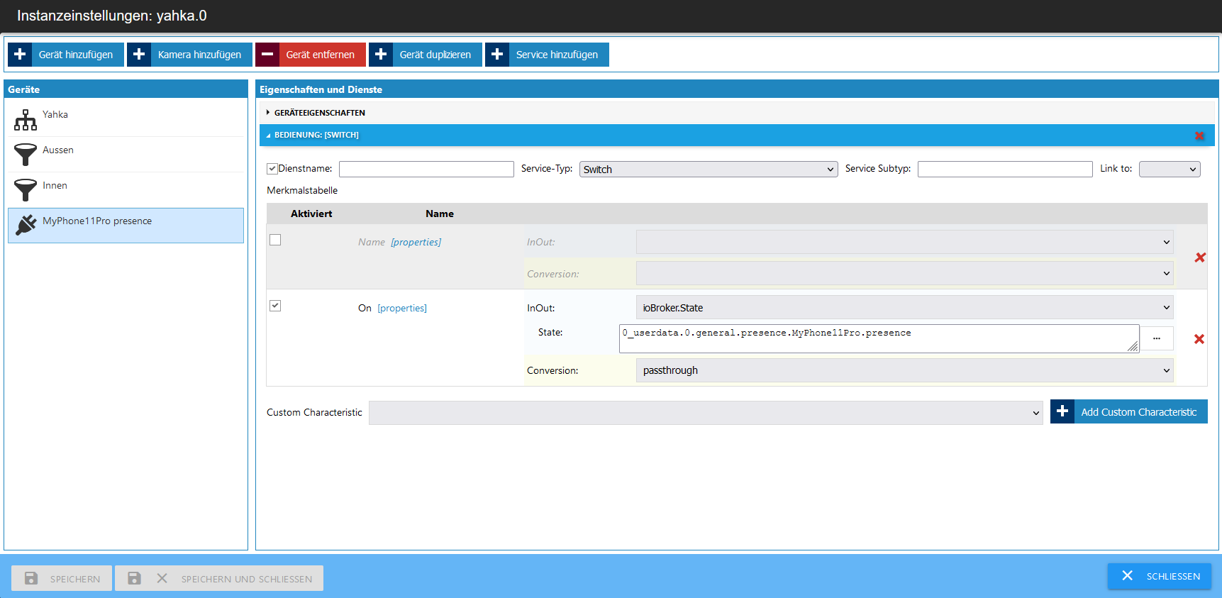

              OK, erster Schritt, einen dummy-switch (Datenpunkt) unter Objekte -> 0_userdata -> 0 anlegen.
              Dann diesen DP in yahka einbinden.
              In der Home App den DP schalten, und schauen ob er in ioBroker auch geschaltet wird.
              Beispiel von mir
              Wenn das funktioniert, dann kann man an die Logik denken.
