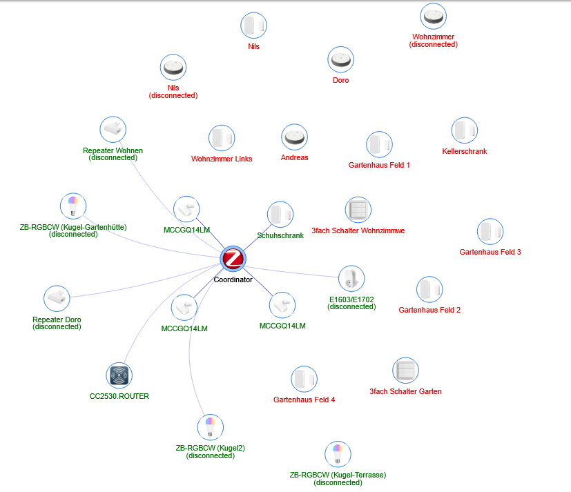

    Ich habe gestern auf einem CC2531 neue FW aufgespielt, damit ich die neuen aqara mccgq14lm anlernen kann. Das hat soweit auch geklappt 3 Sensoren liessen sich anlernen. Danach gingen dann aber die PRobleme los, einige devices sind nicht mehr erreichbar, Schaltbefehle lösen nich aus etc. Ich habe jetzt zu Testzecken versucht einen aqara Fenstersensor (altes Modell) neu anzulernen, ging nicht beim Anlernen passiert nichts, kein "Device announced itself" o.ä., bei einem aqara opple dasselbe Problem.
    In der Geräteübersicht wird alles angezeigt, in der Netzwerkkarte sind die meisten Geräte rot und nicht am coordinator angebunden.
    ich bin im beta unterwegs und habe auch schon node.js v16 / npm 8 drauf, System ist ein NUC mit proxmox und Debian Container. Was ich nicht verstehe ist, dass diese Problem nach "nur" einem FW Update auf dem Stick kommen

      Thomas BraunT Offline
      @amg_666 sagte in Zigbee Probleme nach FW Update:
      Dann zieh das erstmal auf die empfohlene Version 14/6 runter, damit da eine stabile Basis vorhanden ist.
      • amg_666A Offline
        amg_666A Offline
        amg_666
        @thomas-braun sagte in Zigbee Probleme nach FW Update:
        Irgendiwe mag er nicht. Ich habe mich da nach deiner Anleitung gerichtet (Teil 1.1 Wechsel der Version).

                @thomas-braun das ist ein proxmox container und ja, den hatte ich mal durchgebootet.
                Es sieht jetzt besser aus (aber noch nicht gut :-( ). Immer noch ein großer Teil der Devices nicht ansprechbar, aber zumindest einer ging wieder nach Neu-Anlernen.
                Die Map sieht jetzt so aus:
                Ich denke ich geb dem Netz jetzt mal etwas Zeit sich wieder einzupendeln...
                Nochmal Danke für den Support.
