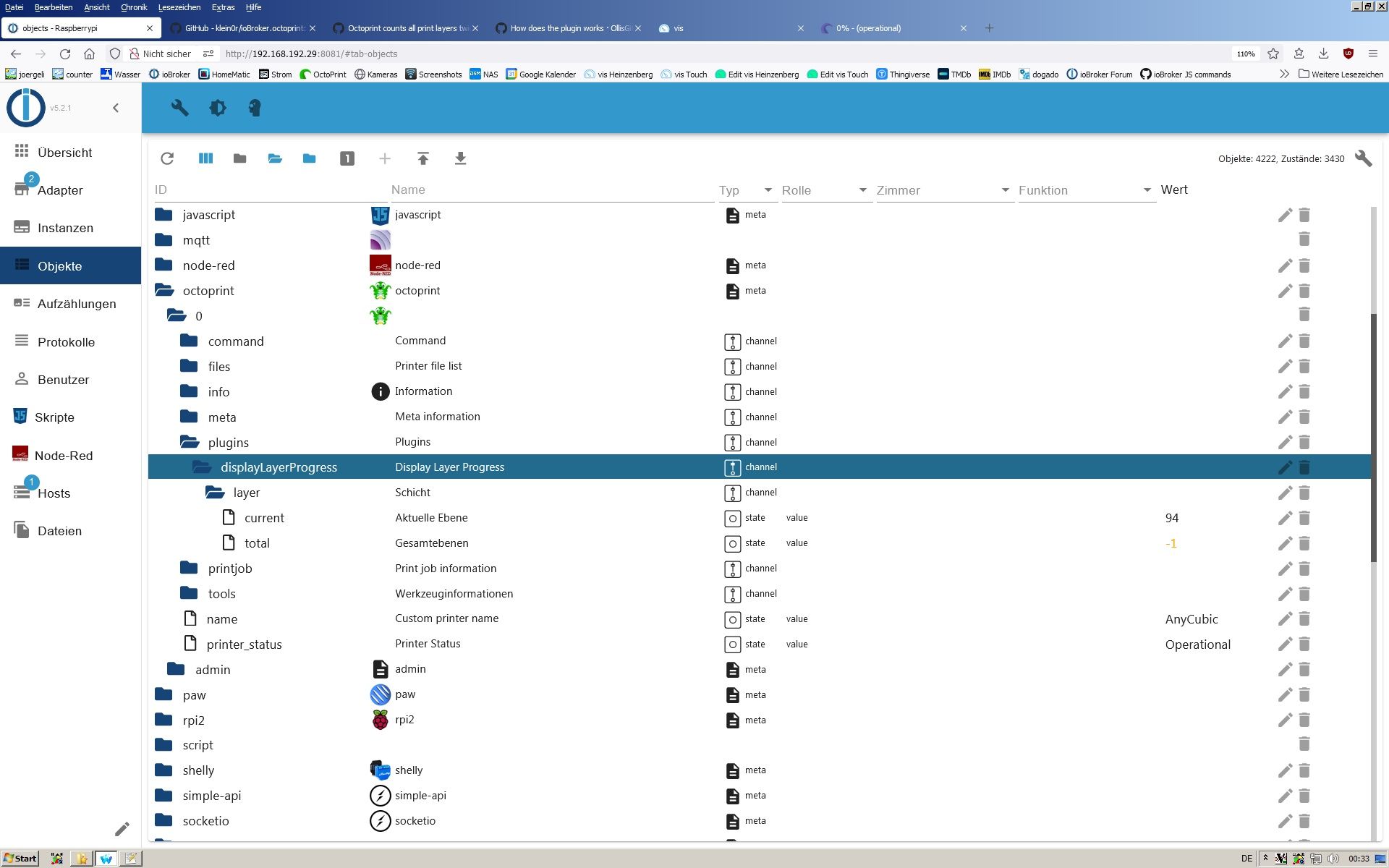

    ich habe die aktuelle Version des Octoprint-Adapters ( V 2.0.7 ) installiert.
    Es gibt allerdings ein Problem mit Display Layer Progress.
    Die entspr. Objekte werden zwar angelegt:
    allerdings sind m.E. "current" (Aktuelle Ebene) und "total" (Gesamtebenen) vertauscht?
    Wenn ich in Octoprint (Version 1.7.2) eine Druckdatei lade, werden die Layer (aktuell und gesamt) dort auch korrekt angezeigt und bei Druckfortschritt auch entspr. hochgezählt:
    In den Objekten des Octoprint-Adapters (s.obigen Screenshot) wird aber nur die Gesamtanzahl der Layer (hier 94, allerdings im Objekt "current") angezeigt, aber beim Drucken wird der aktuelle Layer (wahrscheinlich unter Objekt "total") nicht hochgezählt und steht immer auf -1.
    Ich denke, daß ich das Plugin "DisplayLayerProgress", wie hier im Abschnitt Cura beschrieben
    https://github.com/OllisGit/OctoPrint-DisplayLayerProgress/wiki/How-does-the-plugin-works
    korrekt installiert habe:

    Jedenfalls werde im von CURA (V 4.11.0) generierten gcode die entspr. zusätzlichen Kommandos bzgl.Layer eingefügt,
    hier mal ein Auszug (ab Zeile 50):

    Jetzt bin ich ratlos - sitzt das Problem vor dem Rechner, oder gibt evtl. noch ein Problem mit dem Adapter?
    @all
    Evtl. kann ja mal jemand, der mit CURA sliced und in Octoprint das Plugin "DisplayLayerProgress" verwendet,
    einen Auszug einer gcode-Datei hier posten, damit ich die Layer-Codes vergleichen kann.
    Nachtrag:
    Ich habe testweise auch mal eine zusätzliche Instanz von Octoprint erzeugt, aber auch dort das gleiche Problem.
    Edit:
    Entspr. Issue habe ich erstellt.

      @joergeli @haus-automatisierung
      hab auch mit 2.0.7 das Problem.
      Gesamtlayer passt. Aber der aktuelle Layer wird mit -1 angezeigt.
