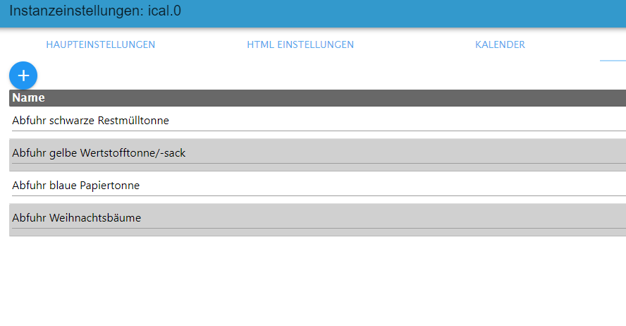

    Moin,
    neuerdings bieten die Stadtwerke auch en Online-Müllkalender an. Super...soweit.
    Ich kann den Müllkalender im iPhone importieren, in Outlook, im MagicMirror...aber der iCal-Adapter will nicht :(
    Das ist die Adresse:
    webcal://backend.stadtreinigung.hamburg/kalender/abholtermine.ics?hnIds=133577
    So hab ich das eingetragen:
    Das Log meint:
    ical.0
    2021-12-27 00:06:59.089	info	Terminated (NO_ERROR): Without reason
    ical.0
    2021-12-27 00:06:54.080	info	All calenders could not be processed, Do not clean up events
    ical.0
    2021-12-27 00:06:54.079	warn	Error reading "webcal://backend.stadtreinigung.hamburg/kalender/abholtermine.ics?hnIds=133577": File does not exist: "webcal://backend.stadtreinigung.hamburg/kalender/abholtermine.ics?hnIds=133577"
    Wo ist mein Fehler?

      Versuch mal https://backend.stadtreinigung.hamburg/kalender/abholtermine.ics?hnIds=133577

        @cinimod Ähm. Ja. Das wars.
        Hatte zwischendurch noch rumgespielt aber nicht geschnallt, dass ich da noch auf der letzten Seite die Suche anpassen musste. Egal. Es läuft. Danke!

            Klar. Ganz vergessen.
            Echt komisch. Dachte hätte das mit https bereits probiert und da es nicht lief sogar nen Google-Kalender angelegt.
            Egal. Nun läufts.
