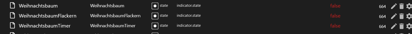

                                    Wer eine Harmony Fernbedienung mit Hub hat, kann dort auch ir anlernen und senden.
                                    Das habe ich so mit der Weihnachtsbaum "Lichterkette ohne Kabel" gemacht.
                                    ....und das sind die Datenpunkte für Alexa.
                                    Das geht auch via 433MHz um Steckdosen Aktoren zu steuern.
                                    Allerdings mache ich das inzwischen über einen Broadlink....
