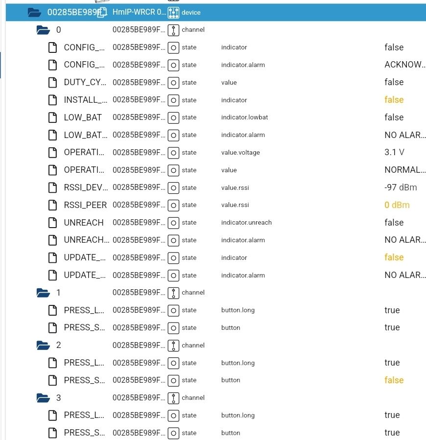

    Hey Leute,
    ich versuche einen Homematic IP Drehtaster HmIP-WRCR einzurichten.
    Habe ihn schon an die CCU3 angelernt.
    Doch irgendwie bekomme ich nicht alle benötigten Datenpunkte im ioBroker.
    Müsste da nicht noch was vom drehen angezeigt werden?
    Hab zum testen für alle Kanäle Dummyprogramme in der CCU angelegt.

        Hab es mittlerweile raus.
        In der CCU3 ist Kanal 1 Press short/long.
        Kanal 2 und 3 jeweils rechts und links mit schnell und langsam drehen.
        Im iobroker werden bei jedem einrasten des Einstellrads press long bzw press short (je nach Geschwindigkeit) aktualisiert.
