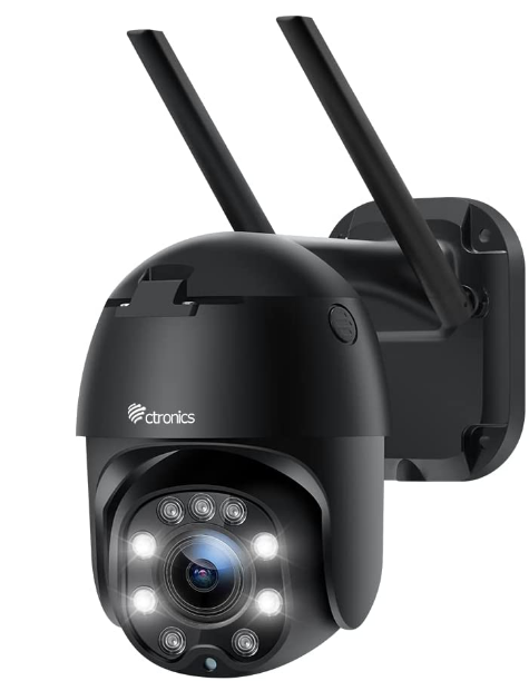

        Ja ich habe KKmoon KKmoon 4CH/8CH 1080P Drahtloses WiFi-Überwachungskamerasystem NVR mit 8 Stück 1080P Full HD-Überwachung IP-Kamera Nachtsicht-Bewegungserkennung.
        Weiterhin habe ich noch eine Kamera 5X Optischer Zoom Überwachungskamera Aussen WLAN, Ctronics Dome PTZ WiFi IP Kamera Outdoor mit Mensch Bewegungsmelder, Automatische Verfolgung, 30m...5f6617dc-af5e-47e2-aad9-9b027658a884-image.png
        Ich habe alle am laufen und auch die dazugehörigen IP Adressen. Über PC und App laufen alle einwandfrei. Nun wollte ich über ein Widget die Bilder in meine Viesualiesierung mit einfügen.
        Ich bin dabei meine VIS über ein Tab einzurichten und es im Haus zur Überwachung der Daten aufzustellen.
        Aber es ist doch schwerer als erwartet.
        Welches Widget muss ich nehmen und wie muss ich die IP Adressen der Kameras eingeben damit es Funktioniert ?
        Na wenn due etwas Zeit finden würdest würde es mich freuen .
        Danke im voraus
        Beleibt alle gesund
        und ein schönes Weihnachtsfest.
