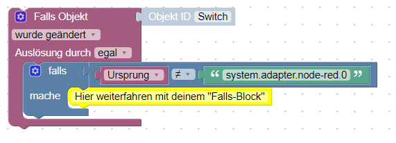

        Du könntest beim Blockly einfügen dass der Schalter nur bei einem gewissen Ursprung geschaltet wird, respektive wenn der Ursprung Node-Red ist, dass er dann das Blockly nicht ausführt.
        Den Block "Ursprung" findest du unter Trigger --> Objekt ID

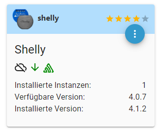

        Unter "Adapter" findest du den Shelly-Adapter.
        Dieser erkennt automatisch sämtliche Shelly´s in deinem Netzwerk. Damit lassen sich diese problemlos schalten, auslesen, Firmware-Update, usw. realisieren, und das OHNE Blockly und Node-Red.

          Was ich nicht erwähnt habe ist dass ich einen Shelly 1 Plus habe. Ich habe den Adapter Version 5.0.0 installiert da der 4.x.x die neuen nicht unterstützt.
