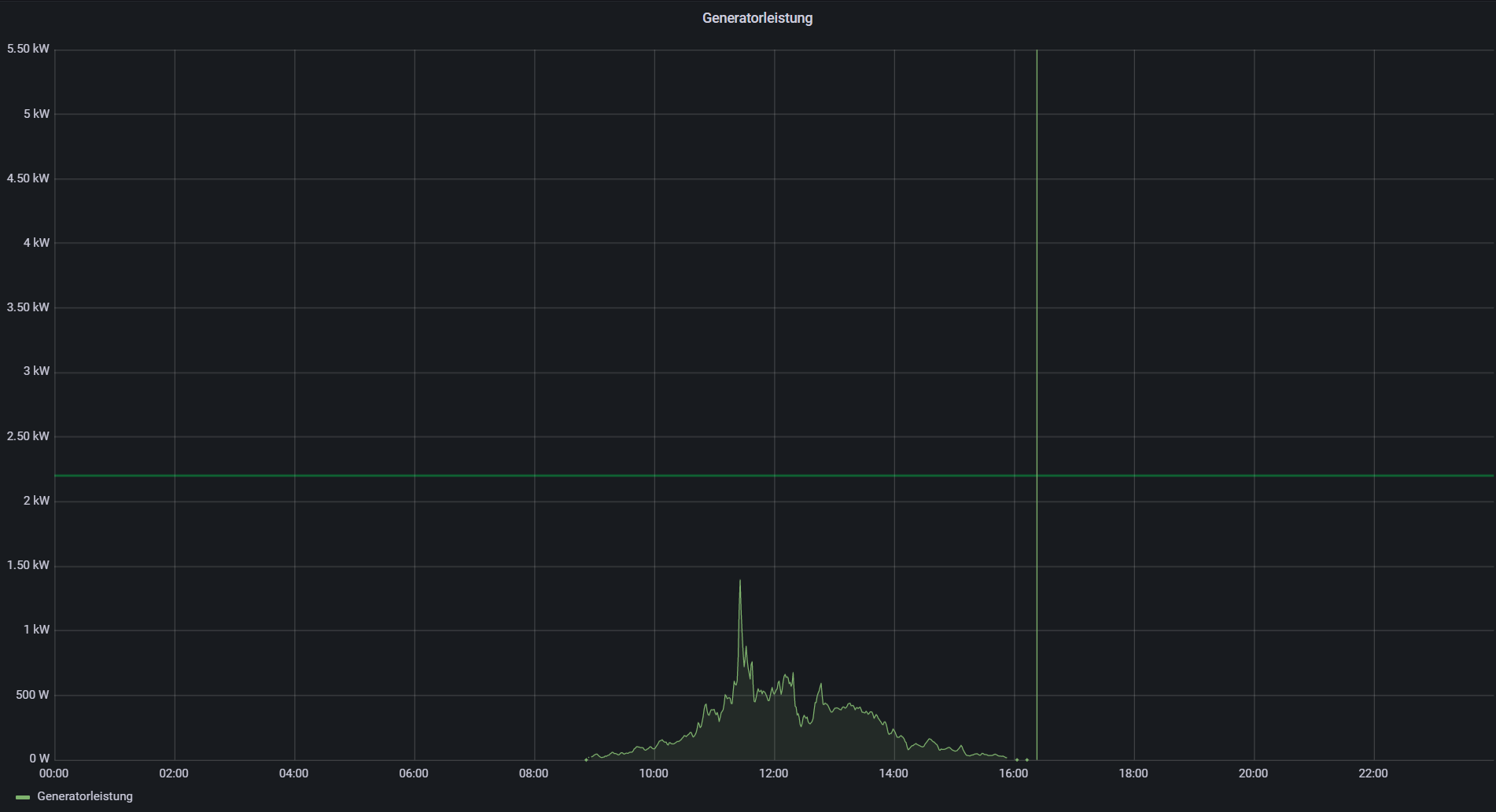

      @hg6806 Das Problem habe ich bei meinem STP 5.0 ebenfalls. Es tritt reproduzierbar beim Abschalten des WR am Abend auf:
      Für mich sieht es nicht nach einem Problem im ioBroker aus. Der WR schreibt das Modbus Register beim Abschalten wohl mit 1en voll - das macht er mit anderen Registern nicht. Um den ioBroker als Fehlerquelle mit absoluter Sicherheit auszuschließen, müsste man sich das Register mal mit einem beliebigen Modbus Client anschauen, hast du das schon mal versucht?
      Ich habe ebenfalls das Problem, dass es mir die Charts verhagelt. Einzige Option ist aktuell, das Objekt im ioBroker über ein Skript auf eine zweite Variable zu schreiben, den Wert zu plausibilisieren und die zweite Variable in die Datenbank zu mappen.

          @hg6806 mit Abschalten meine ich den Zustand, in den der WR wechselt, wenn die Leistung Abends auf 0W sinkt. Er schaltet dann das Display ab und wacht erst am nächsten Morgen wieder auf. Das ist das Standardverhalten.
