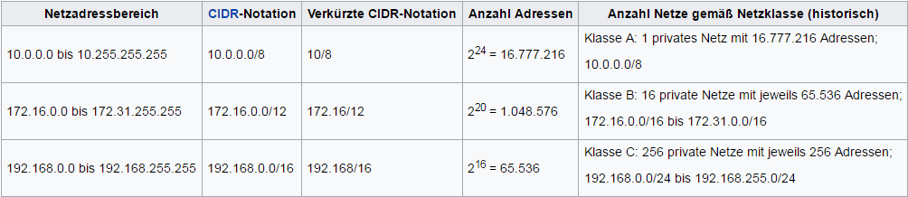

                Ich bin hier kein Netzwerkexperte, aber ich dachte, dass man mit 192.168.x.x nur 256 Geräte pro Netz und insgesamt 256 Netze haben könnte und das diese 256 Netze nicht miteinander kommunizieren können. Wenn man mehr braucht, müsste man dann 172.16-31.x.x nehmen, weil man da 16 verschiedene Netze hat mit 65536 Geräte pro Netz und diese 16 Netze würde auch nicht miteinender kommunizieren… ist das nicht so? :?
                Edit: Ahh… ok ... manche nehmen den 192.168 mit eine andere Subnetzmaske :idea: aber stellen die IP nicht wie normal auf 172.16-31.x.x um... dann sind Antwort 2 und 3 genau das gleiche, wobei Antwort 2 nicht normgerecht ist ;)
