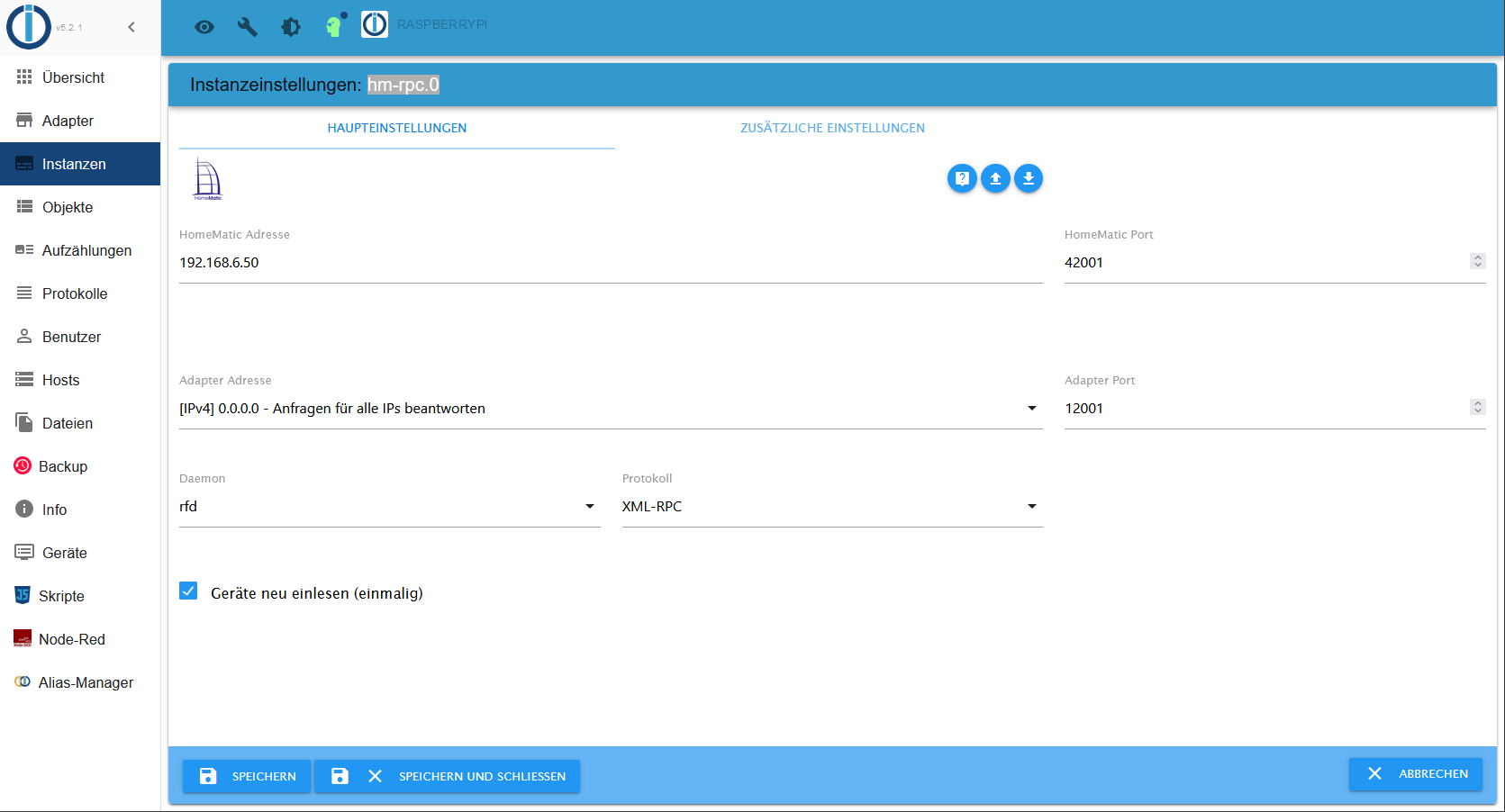

    musste einen Fensterkontakt wegen eines Defektes austauschen.
    FK in der CCU3 gelöscht.
    FK in IOB gelöscht.
    In Instanz hm-rpc.0 Häkchen bei "neu einlesen" gesetzt, Instanz
    startet nach klick auf speichern neu. Häkchen ist aber nach
    erneutem Aufruf der Instanz noch da. Muss das so?
    Bei den Objekten erscheint dann auch der FK, aber nur unvollständig.
    Neu laden mit STRG-F5 und Neustart der Admin Instanz ohne Erfolg
    Wo liegt mein Problem?

          @berlon sagte in Problem nach Austausch Homematic Fensterkontakt:
          xmlrpc server is trying to listen on 0.0.0.0:12001
          Ich bin heute blind!
          Unter Adapter-Adresse gehört die IP des iobroker-Servers rein

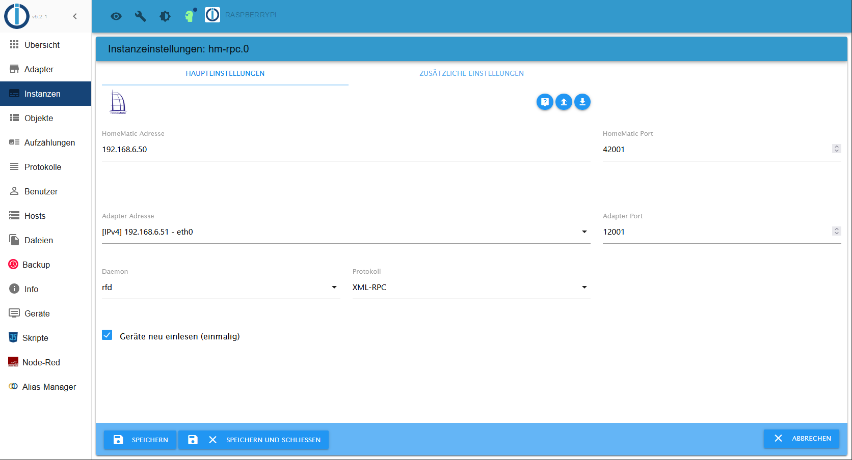

            Danke, da dran hats gelegen. FK ist nun da.
            Aber das Häkchen bei neu einlesen bleibt drin und wird nicht automatisch entfernt.
            Muss das immer von Hand entfernt werden?
              nein, dann stimmt noch was nicht

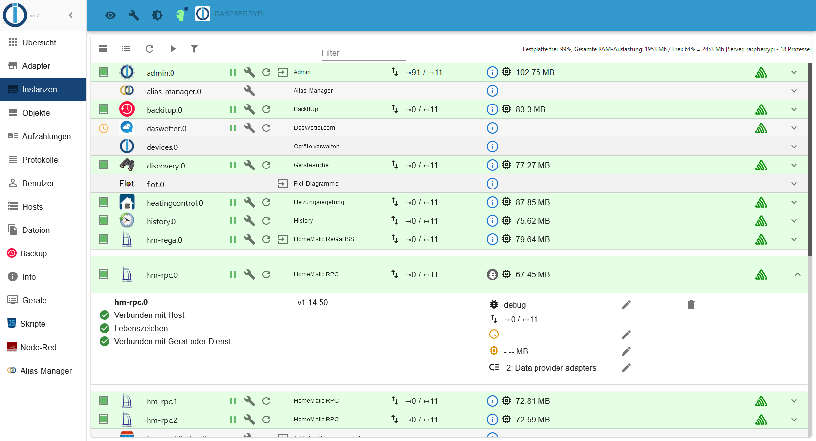

                        Daten des Adapters:
                        Einstellungen im Adpter:
                        Das Log nach dem Klick auf speichern. Der Punkt "Verbunden mit Gerät oder Dienst" dauert bis zu 30 Sekunden:

                        Das Häkchen bei erneut Einlesen ist weiterhin gesetzt.
