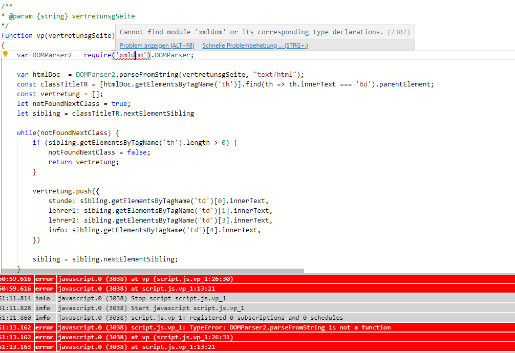

    Hallöchen,
    ich bin gerade etwas verzweifelt. Ich stoße immer wieder auf das Problem das nachinstallierte node_modules scheinbr nicht gefunden werden.
    XMLDOM ist aber in den node_modules zu finden.
    Was mache ich falsch?

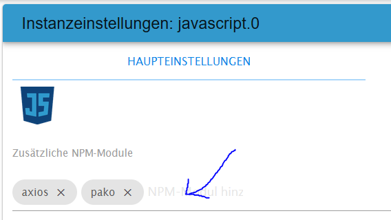

                      @nhet Wie ich schon sagte:
                      Das NPM-Modul, das du im Skript-Adapter nutzen willst, in die Instanzkonfiguration:
                      Wenn dann noch die Syntaxhilfe aktiv sein soll, das gleiche nochmal direkt darunter:
