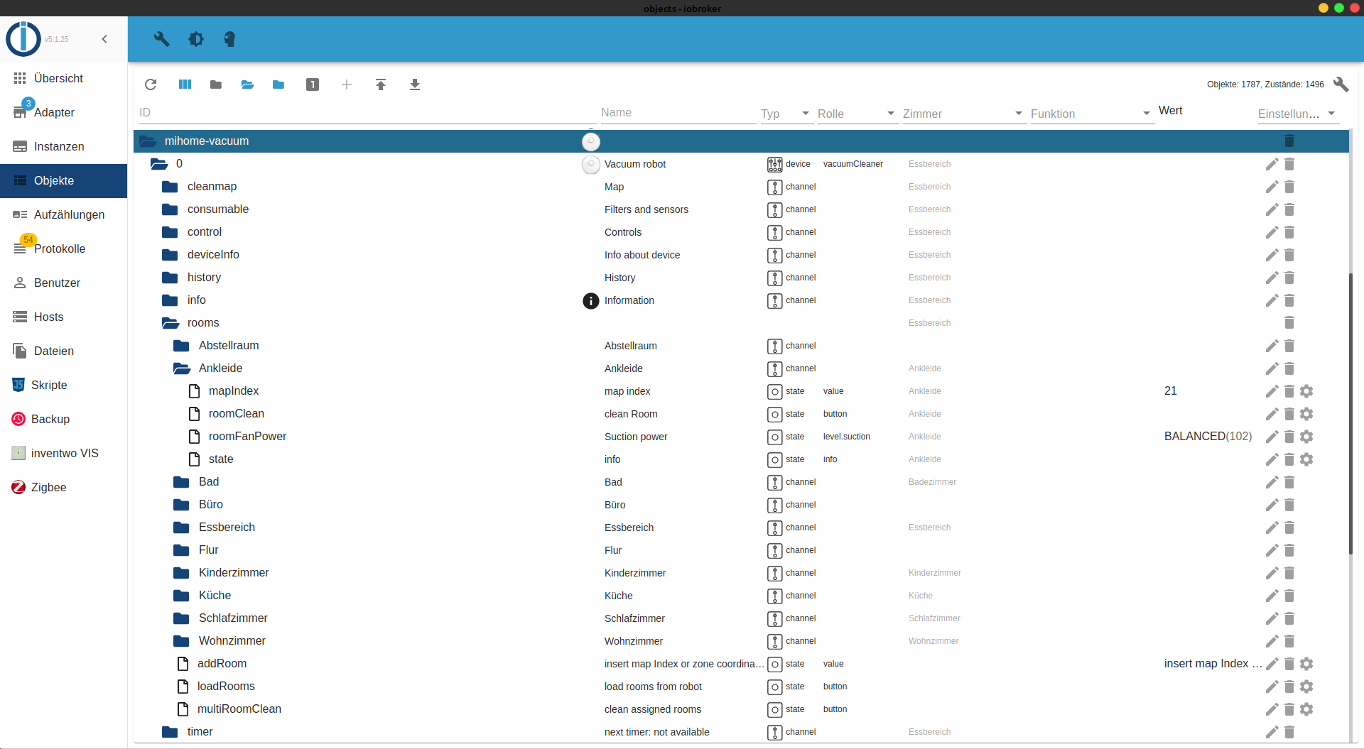

    Ich würde gern Alexa sagen das der Staubsauger einen bestimmten Raum saugen soll. Eingebunden habe ich diesen über den mihome vaccum Adapter. Der Adapter stellt mir auch Datenpunkte für die verschiedenen Räume zur Verfügung.Bildschirmfoto vom 2021-12-20 09-02-42.png

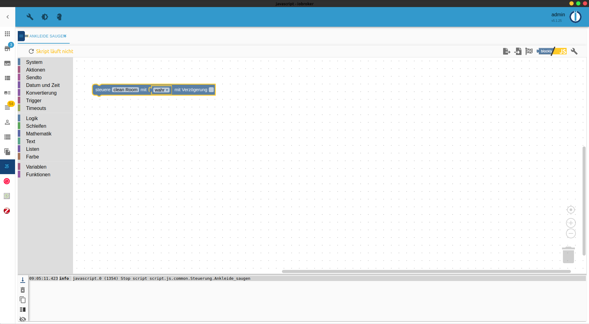

    Jetzt habe mir mal testweise ein Script gebastelt.
    Bildschirmfoto vom 2021-12-20 09-05-38.png wenn ich es starte wird auch den Sauger aktiviert und fährt in den Raum saugen.
    Dieses Script habe ich dann im iot Adapter bei den Alex Geräten angelegt. Wenn ich es jetzt aufrufe, wird das Script nicht ausgeführt.

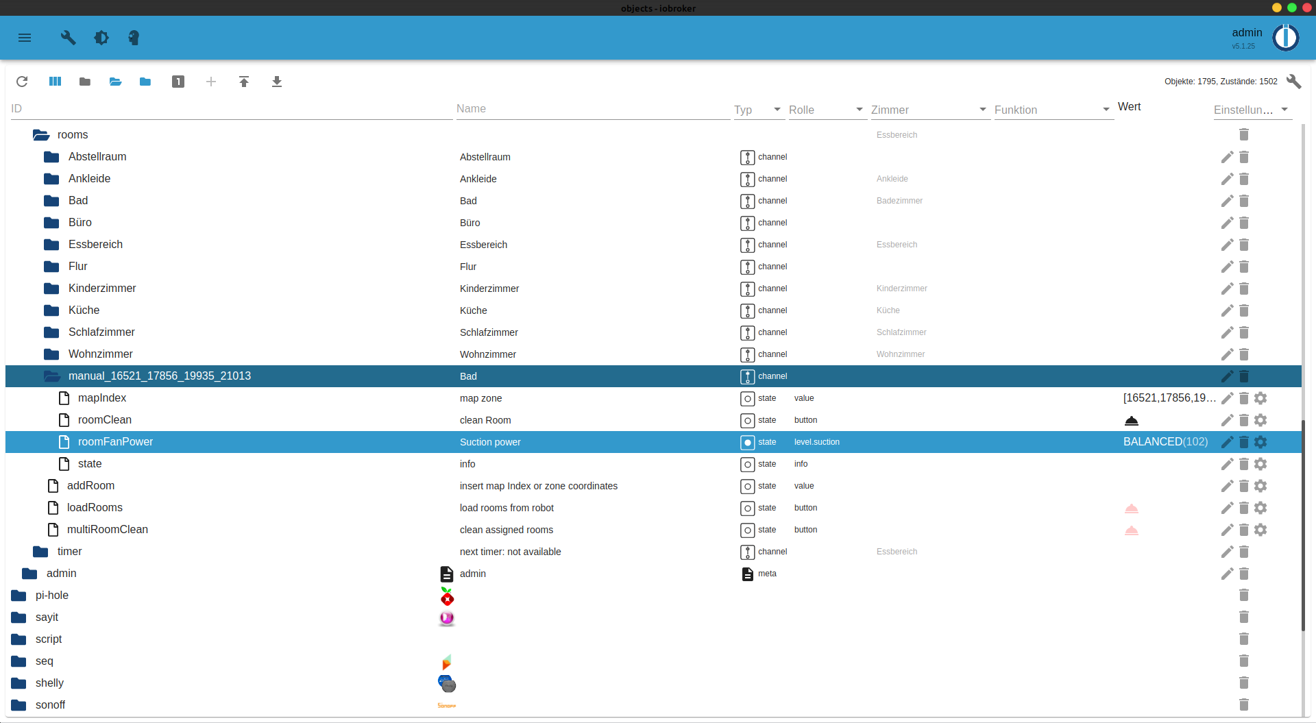

          Ich habe es nun geschafft einen Datenpunkt in iobroker anzulegen, der Sauger fährt auch in die Zone.
          Jetzt stellt sich die Frage wie ich diesen jetzt mit Alexa steuern kann.Bildschirmfoto vom 2021-12-20 10-50-55.png
